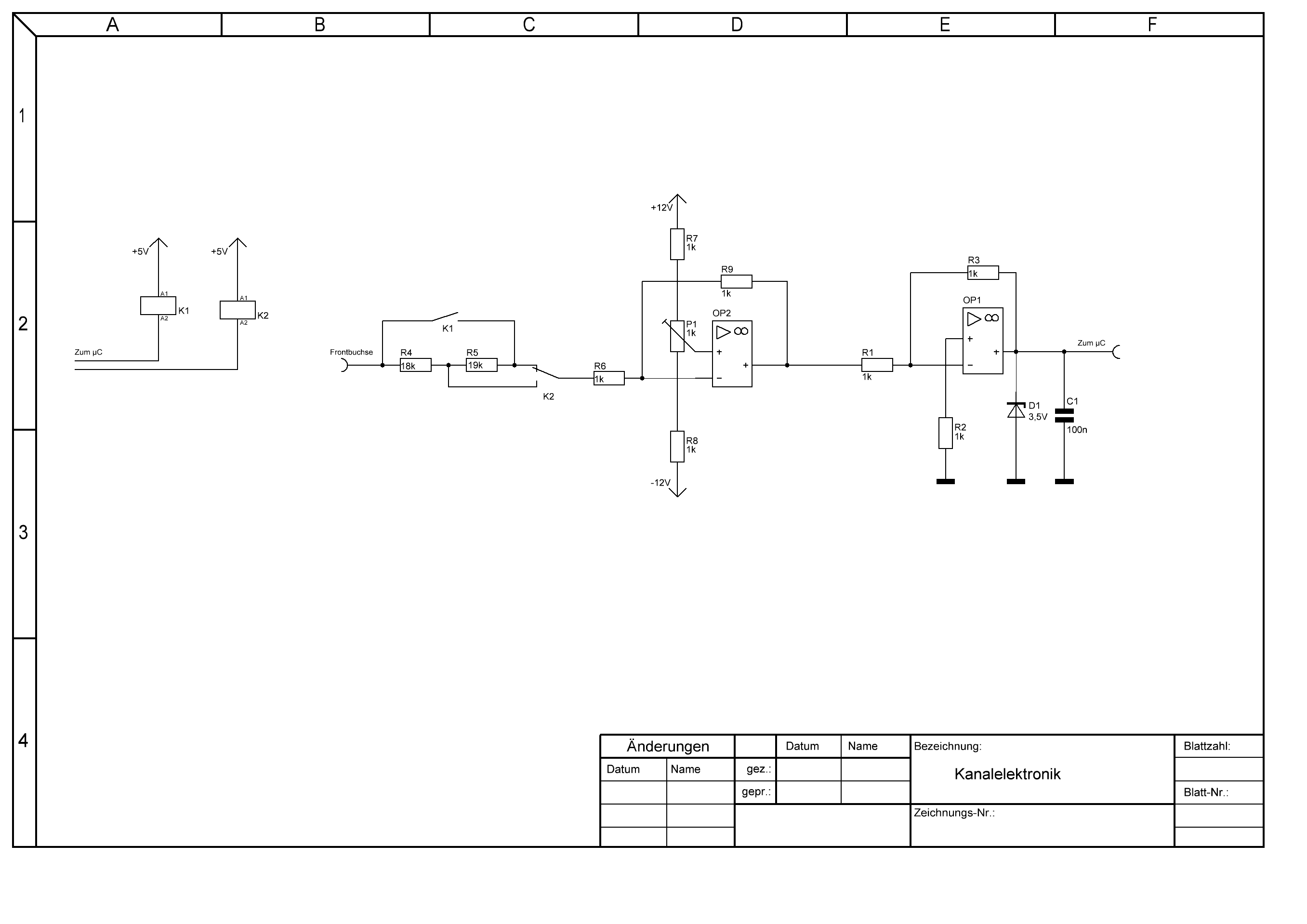

Ich bin dabei mir ein "8-Kanal-Spannungsmessgerät" zu bauen. Herzstück
ist ein ATmega16. Bisher besteht das Messgerät aus einem Gehäuse mit
Netzteil (+12V, -12V, 5V), Display mit 2x20 Zeichen, einem Encoder
(Impulsgeber) zur Menüsteuerung und einer Hauptplatine mit dem µC und
RS232 anbindung.
Das funktioniert auch alles schon recht gut. Da der Messbereich sich
derzeit nur von 0 Volt bis zur Höhe der Referenzspannung von 2,56V
erstreckt, möchte ich die DAC-Eingänge beschalten.
Im Anhang ist ein Schaltplan, wie ich mir das gedacht habe.
Vielleicht kann jemand ja mal drüber schauen, ob das so funktioniert.
OP2 macht eine Abschwächung des zu messenden Signals. Durch K1 und K2
habe ich die Möglichkeit vier Messbereiche zu steuern.
Durch R7, R8 und P1 verschiebe ich dir virtuelle Masse und damit quasi
auch die Masse des zu messenden Signals. Dann kann der µC nämlich den
gesamten Spannungsverlauf von -60V bis +60V erfassen und durch
entsprechende Berechnung darstellen. (-60V entspricht 0x00 und +60V
entspricht 0x3FF)
OP1 buffert das Signal einfach noch einmal.
D1 schützt den ADC vor Überspannung.
So, das wars.
Welche OPs ich genau einsetzten sollte, weiß ich noch nicht genau.
Vielleicht hat da ja jemand noch einen Tipp für mich.
Vielen Dank im Voraus!
