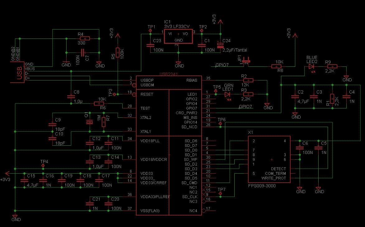

habe die Schaltung anhand der Vorgabe des evb2240 aufgebaut.
Funktioniert leider nicht. Ich will einen Zugriff über USB auf eine
SD-Karte.
Vielleicht findet ihr einen Fehler in meinem Stromlaufplan...
Vielen Dank...

Habe auch diesen IC verwendet.
Er funktioniert bei mir auch nicht, ich habe zusätzlich, so wie es im
EVB Schaltplan ist Pin 36 mit 3,3V verbunden.
Bei Einstecken in den USB Port wird alles wie normal initialisiert
(24MHz Quarz, 1,8V Spannung an Pin 13), schaltet dann aber
merkwürdigerweise alles wieder ab. Dann bringt Windows eine
Fehlermeldung. Auch unter Linux geht es nicht, dort schlägt die
Enumeration des Gerätes fehl.
Hat vielleicht jemand in der Zwischenzeit weiter versucht den IC zum
Laufen zu bringen?

Ohne Anspruch auf Vollständigkeit:
Pin36 (VDDA33) fehlt die Betriebsspannunng, bitte an 3V3 anschließen
Pin18 (Reset) fehlt der Reset-Kondensator.
So kann kein sauberer Power-on-Reset durchgeführt werden.
Eine mit 3V3 gepowerte blaue LED (Card Power) wird wahrscheinlich nicht
allzuhell leuchten?
