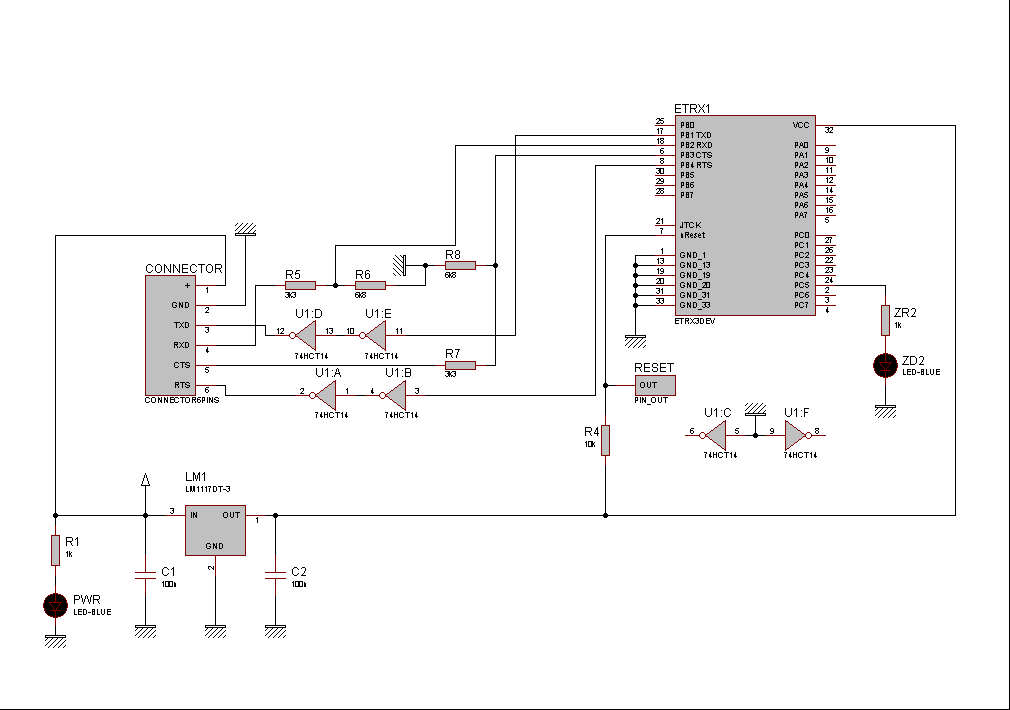

ich habe ein Problem mit dem ETRX3 Modul.
Ich habe das Modul über einen Pegelwandler(Max232) am PC
angeschlossen.(Zumindest ohne CTS/RTS funktioniert diese Verbindung mit
einem alten Bluetooth Modul wunderbar)
Wenn ich nun versuche darauf über ein Terminalprogramm zuzugreifen,
kriege ich einfach keine Antwort. Eine angeschlossene LED am rxd port
des modules blinkt zwar fröhlich, aber es sendet nichts.

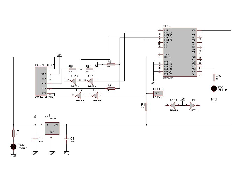

Ich habe das Modul nach dem beigefügten Schaltplan angeschlossen, weil
ich es mit 5 Volt betreiben möchte.
Ich weiß einfach nicht mehr weiter...
Viele Dank im Voraus
