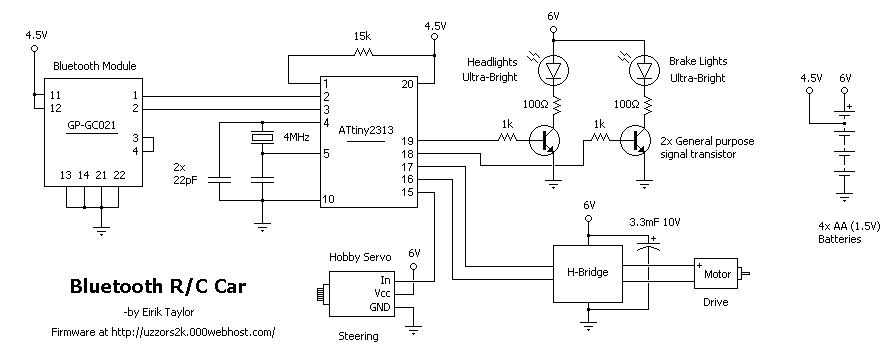

Hallo ich möchte an Pin 16 noch einen Servoanschluss hinzufügen wie er
bereits an Pin 15 vorhanden ist. Pin 18 und 19 möchte ich nicht Nutzen.
Wäre echt nett wenn mir jemand helfen könnte den Programmcode
dementsprechend abzuändern. Im Anhang ein Schema zum Microcontroller
statt der H-Bridge möchte ich einen elektronischen Fahrtenregler
anschließen dieser hat dann einen Servo anschluss wie auf Pin 15 schon
vorhanden ist.
