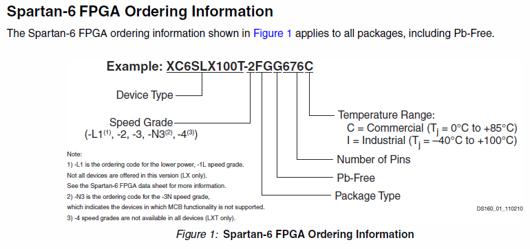

von Duke Scarring (Gast)
Laut DS160.pdf sieht die Chipbezeichnung etwas anders aus.
Guck mal, ob Du irgendwo einstellen kannst, das der speed grad vor dem
package kommt.
Duke
von B. G. (smarti)
habe im Constraintfile  "XC6SLX16-L1CSG324I".
Aber -p XC6SLX16-L1CSG324I frisst NGDBuild auch nicht...
Wo Altium die -p XC6SLX16-CSG324-L1 herbekommt ist mir nicht klar.
Unter http://www.xilinx.com/support/packagefiles/spartan-6-pkgs.htm bin
ich grade auf "6slx16csg324" gestoßen und scheint das richtige zu sein
freu
Nur wie bekomm ich das jetzt noch dem Altium mitgeteilt??? grrr
