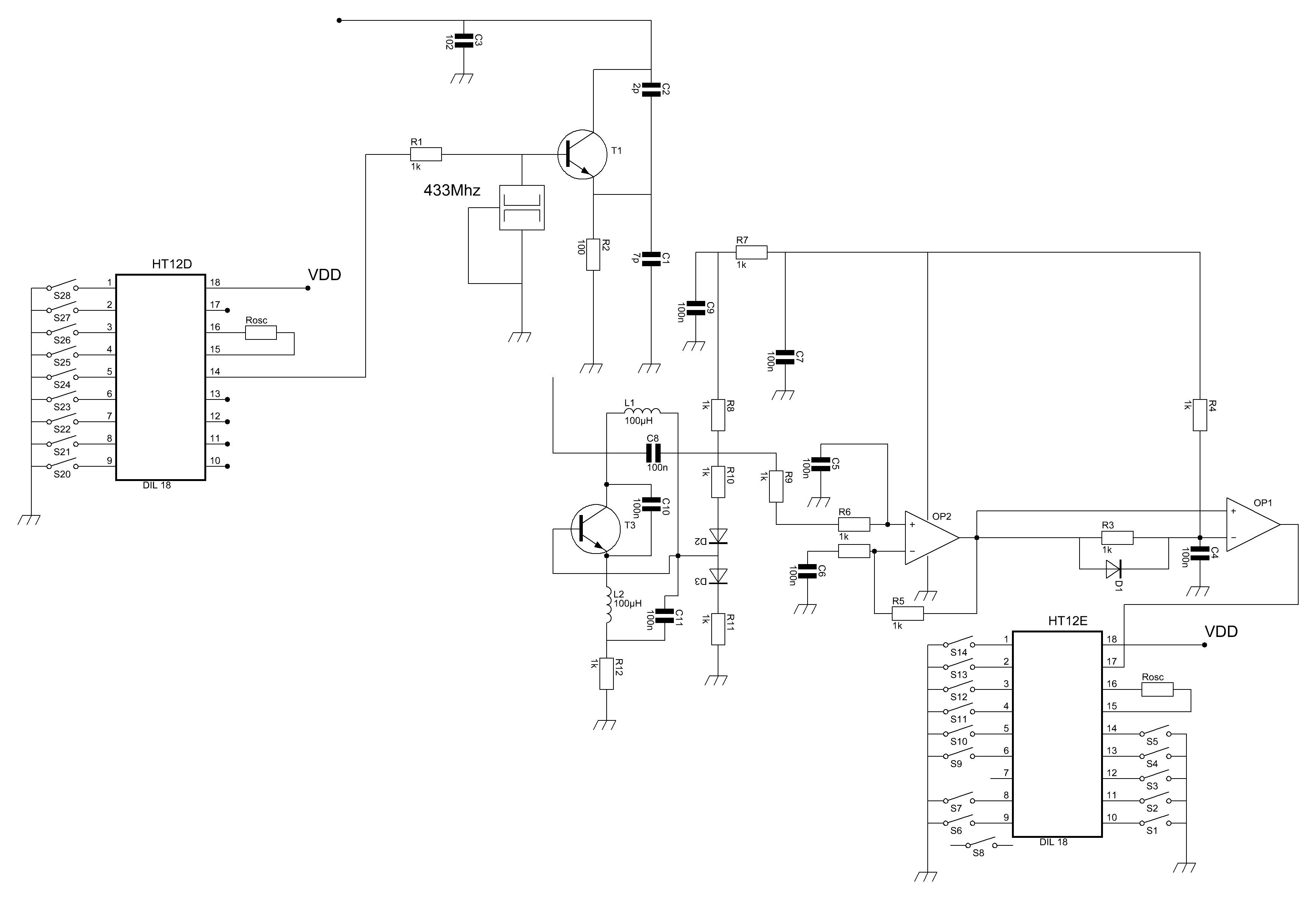

Hallo!
Ich hab mich mal ein bisschen schlau gemacht und einen Funk Sender und
Empfänger mit dem HT12E und HT12D sowie dem Funksender Bausatz von
Conrad geplant! Jetzt möchte ich mir hier einen Rat einholen ob das so
funktionieren kann wie ich das gedacht/geplant hab.
Und so neben bei ein Frage: Wenn ich das richtig verstanden hab kann ich
beim HT12E mittels Ein/Aus Schalten der Schalter S1 usw. den gesendeten
Binär-Code ändern oder?
Und der Binär Code kommt dann beim HT12D wieder raus oder???
Und kann ich mehrere Sender/Empfänger nebeneinander laufen lassen ohne
das diese sich iritieren?
DANKE

hi,
ich hab mir auch die gleich Aufgabe gestellt und mir auch diese beiden
IC´s rausgesucht. Ich habs auch so verstanden dass man dan einfach die
Taster anschließen muss, bin mir aber nicht zu 100% sicher ob da nicht
noch was fehlt. Du hasts doch sicher mitlerweile mal ausprobiert...
Mit mehreren Sendern/Empfängern parallel kann aber nur funktionieren
wenn sie über verschiedene Frequenzen laufen.
gruß tim
