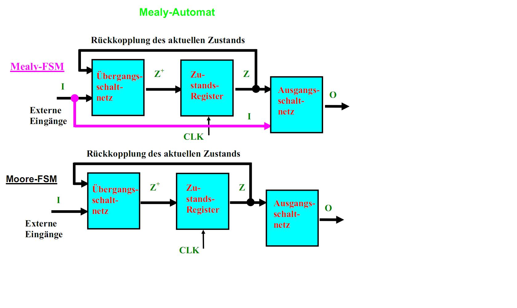

von noips (Gast)
von Valko Z. (hydravliska)
Vielleicht hilft das
