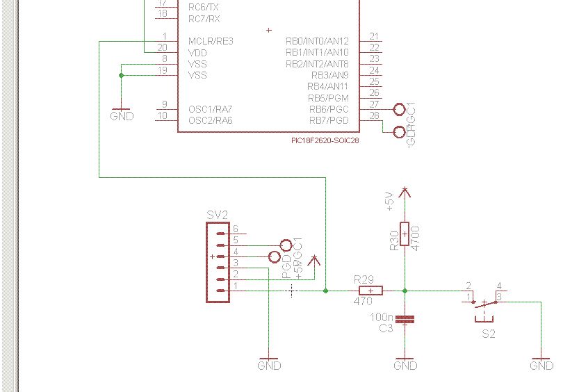

Gast #1962612
Ich erhalte diese Fehlermeldung:
Target Device ID (00000000) does not match expected Device
ID (00000c80).
Den Pic versorge ich über den PICkit3 mit 5V. Laut Datenblatt ist das in
Ordnung... und das Häkchen unter 'Power' habe ich gesetzt :)
Die Schaltung habe ich schon mehrmals überprüft, aber mir fällt leider
nicht auf. So hat es zumindest beim PIC18F2620 geklappt...
#1962659
Es könnte sein dass die RC Kombination am MCLR stört, vielleicht mal
versuchsweise den R29 ausbauen.
Die ID 00000000 bekommt man auch, wenn die Takt- oder Datenleitung
unterbrochen ist oder beide miteinander vertauscht sind.
