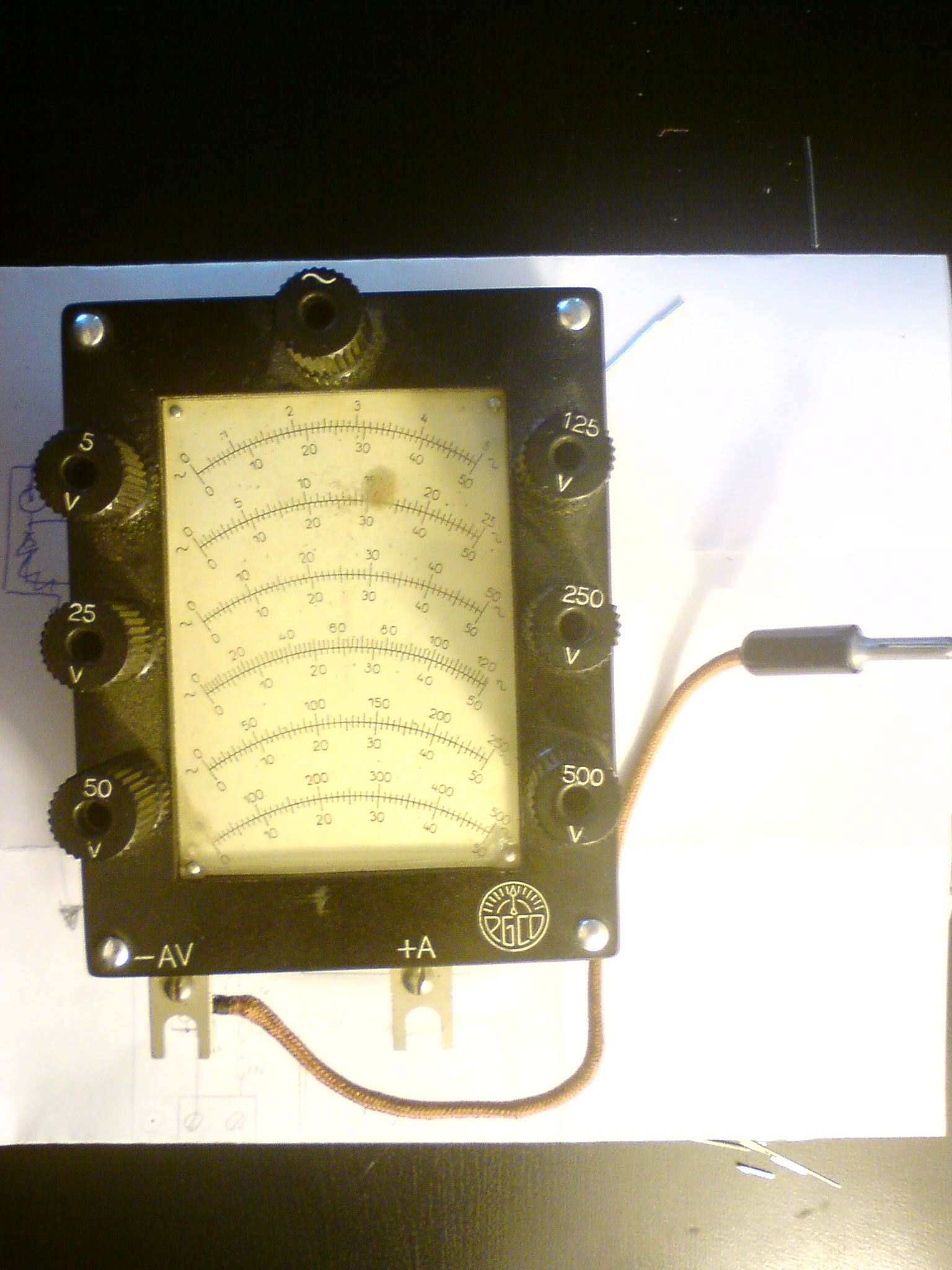

Hallo leute!
Ich hab da mal eine Frage.
Das Teil auf dem Foto ist ein Erbstück und ich hab keine Ahnung wie es
funktioniert oder was es machen soll.
Die Skalen aus Papier in der Mitte verraten mir, dass es wohl ein
Spannungs- und Frequenzmessgerät ist. Aber wozu soll die Papierskala
dienen?
Ich hab mal die Netzspannung zwischen dem Mittleren Anschluss und den
500V bzw. 250V Anschluss gehängt, in der Hoffnung, dass hinter dem
Papier ein Leuchtpunkt erscheint. Aber nix ist passiert.
Die Widerstände zwischen den Anschlüssen sind jeweils so dimensioniert,
dass bei der jeweiligen Spannung jeweils wenige Milliampere fließen.
Zwischen -AV und +A sind 150 Ohm.
Habt ihr eine Ahnung wie das funktionieren könnte?
Grüße
Markus

Ich habe sowas noch nie gesehen, daher ist meine Vermutung mit Vorsicht
zu geniessen:
Aber das könnte ein Wechselspannungsleistungsmessgerät sein. Im
Hintergrund sehe ich eine Skizze. Hast Du mal ein Schaltbild
aufgenommen?
PGCD war wohl ein deutscher Hersteller aus der WKII Zeit.

Im Prinzip sind das Vorwiderstände.
Die Skalen darauf, auf denen kein Zeiger läuft,
zeigen die Umrechnungen an, die nötig sind.
Man schliesst das Teil an das Messgerät an
(mit den Laschen unten an den Amperebereich),
schliesst die Spannungsquelle an den
Bananensteckerbuchsen an,
und liest unter Beachtung der Umrechung ab.

Hallo!
Vielen Dank für eure Antworten!
Aus http://www.alte-messtechnik.de/diverse/gossen/mavometer.htm
[zitat]
Eine vollkommen aperiodische Dämpfung, geringster Eigenverbrauch und
nahezu völlige Unabhängigkeit von Temperaturschwankungen machten das
Instrument seiner Zeit zu einem Präzisions-Meßgerät, das damals den
höchsten Anforderungen genügte.
[/zitat]
WOW! Da hab ich ja ein echtes High-Tech Teil vor mir stehen! :-)
Leider hab ich nur die Einheit für die Wechselstrommessung. Na egal. Ich
werds einfach mal umherliegen lassen. Vielleicht wird es ja mal Gold
wert...
