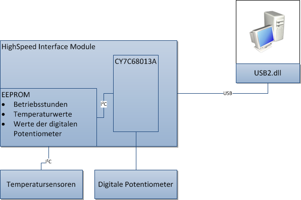

ich habe folgendes Problem. Ich möchte wie schon im betreff geschrieben
die Verbinderbeschriftungen transparent machen, damit der hintergrund
eben durchleuchtet damit es nicht so bescheuert aussieht ... Ich bin
eigentlich der meinung, bei 2003 war das kein problem ... bzw. mir ist
nie aufgefallen, dass ich die beschriftungen transparent machen hätte
müssen...
Kann mir bitte jmd. helfen? Es sieht doch einfach bescheuert aus oder
nicht?
Gerade in der mitte sieht es bescheuert aus ...
Vielen Dank schonmal für die Antworten

Rechte Maustaste auf den Verbinder, Text Attribute - da sollte es sein

Rechtemaustaste auf den Verbinder -> Format -> Text -> Textblock ->
Texthintergrund OHNE.
So geht es ;)
Vielen dank. Ich hab die ganze Zeit versucht über Füllung Transparent zu
gehen ... woebi meiner meinung das auch das selbe ist ;) bloß bei
Füllung passsiert einfach gar nichts, egal welche farbe man wählt.
Vielen Dank
