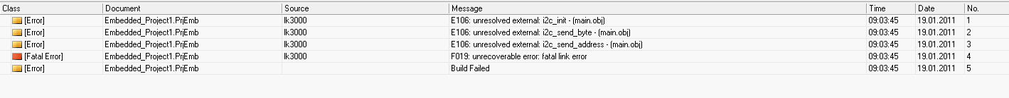

Ich hab ein Problem beim Altium Designer v summer 09 mit Xilink webpack
ich krieg beim compilen eines programmes von einem embedded project die
folgenden fehlermeldung (siehe anhang)
ich weiß nicht weiter
lg daniel
Das ist eine simple Fehlermeldung eines C-Compilers, das hat mit FPGAs
noch nichts zu tun.
Du hast vermutlich eine Library oder ein Sourcefile nicht ins Projekt
eingebunden. Nämlich genau die, in denen diese I²C Funktionen definiert
sind.

okay danke für deinen rat. ich hoffe ich finde die fehlende library oder
c-file
