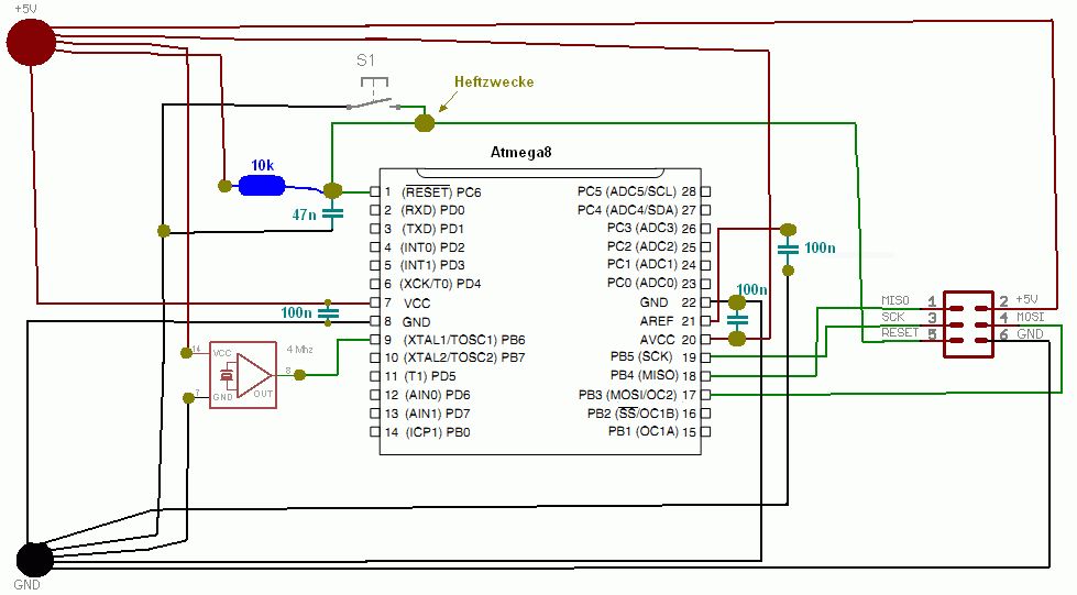

Da ich mir nicht ganz sicher bin, ob ich die Programmierschaltung aus
dem Tutorial richtig verdrahtet habe, habe ich mal eben eine eigene
Zeichnung des ganzen angefertigt(so wie ich die Verdrahtung verstehe).
Wäre echt hilfreich, wenn ihr euch das mal ansehen  und sagen könntet ob
das so passt? Ist eine etwas eigenwillige Zeichnung, aber so versteh
ichs nun mal.
Bitte nicht über das Aussehen der Zeichnung, oder die "Heftzwecken" die
Kontakte darstellen sollen beschweren. Einfach nur ob die Schaltung
korrekt aufgebaut ist oder nicht. Und falls nicht, dann einfach sagen
was wo nicht passt :-)
Ich hoffe, dass ich das richtig kapiert habe :-)

Genau, die Heftzwecken sind Lötstützpunkte. Programme werde ich später
nutzen, wenns mal komplizierter wird. Aber so ist das ganze manchmal
einfach leichter und schneller.
Bitte nochmal meine Bitte: Keine Tipps was man besser machen kann/soll.
Nur sagen ob die Schaltung so passt und wenn Fehler drin sind einfach
anmerken wo er steckt. Vielen Dank an Thomas Eckmann, genau so meine ich
das.

Um Missverständnisse zu vermeiden:
Ich habe einen AVRISP-mkII Programmer(6-Polig) ich will nur die
Grundschaltung aufbauen, mit der man den µ-Controller programmieren
kann. Dabei soll aber nicht der interne Taktgeber sondern ein externer
Quarzoszillator benutzt werden. Ich bin bei der Grundschaltung aus dem
Tutorial nicht ganz sicher ob ich alles richtig verdrahtet habe(es gibt
ja Reihen- und Parallelschaltung) und deshalb habe ich die Zeichnung
nochmal nachgezeichnet, allerdings auf eigene Weise und will eure
Meinung dazu hören. Davon kann ich dann ableiten ob ich die Schaltung
rcht verstanden habe :-)
