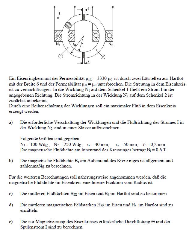

ich brauche dringend Hilfe bei angehängter Aufgabe.
Der Aufgabenteil a) ist klar. Man verbindet die beiden inneren Kontakte
miteinander und bei N2 kommt auf der linken Seite der Strom aus der
Fläche raus und rechts geht er in die Fläche rein, so dass die beiden
magnet. Flüsse sich verstaärken.
Mit dem Aufgabenteil b) habe ich schon viel gerechnet, komme aber auf
nichts sinnvolles.
Vielleicht kann mir ja jmd von Euch auf die Sprünge helfen, dass wäre
sehr nett. Lg

Warum kommst du mit B=µ*H auf nichts brauchbares?
