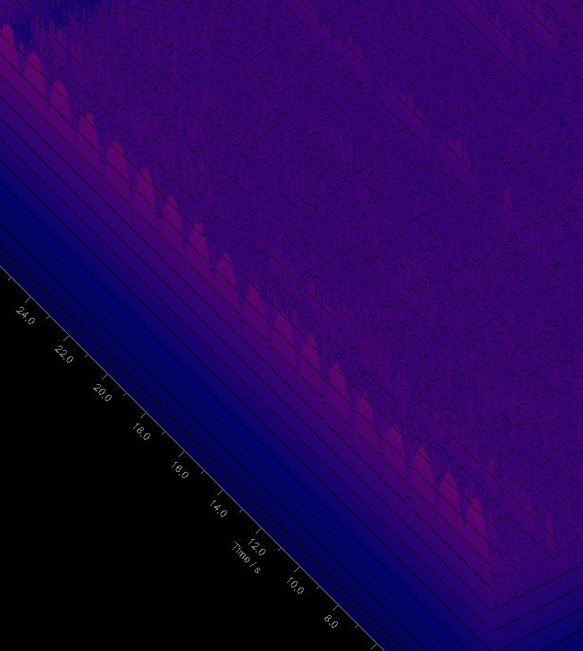

Ich bin durch einen Beitrag von euch darauf gekommen, doch mal eine
Antenne (25m Litze zwischen GND und Mic_in) an meine Soundkarte zu
hängen und das Frequenzspektrum mit SpecLab anzusehen. Vieles ist klar,
aber schaut Euch doch bitte mal die angehängten Bilder an.

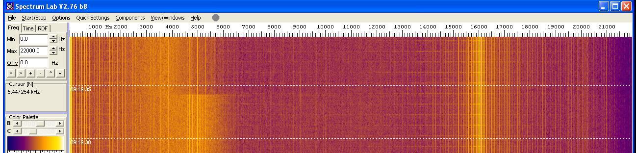

1.jpg zeigt ein Bild wenn mein Frenseher aus ist. Die Schwingung links
im Bild stellt die Frequenz 15625Hz dar, sprich die Zeilenfrequenz von
PAL.
Bei Bild 2.jpg habe ich meinen TV gerade eingeschaltet, wie man sieht
ist der Pegel deutlich höher. Dass auf dieser Frequenz viel los ist, ist
klar, aber woher dieser "Sinus"?
Auf http://www.vlf.it/trond2/15-20khz.html gibt es diese Frequenz auch,
aber sollte ich wirklich in Oberfranken etwas aus dem fernen Russland
empfangen? Ansonsten kann ich mir diese Schwingung nicht erklären. Habe
extra heute Nacht um 3:00 oder so mal nachgesehen, hier schwingt es
auch, auch wenn davon auszugehen ist, dass alle TV in der Gegend aus
sind.
MfG,
Dominic
von Winfried J. (Firma: Nisch-Aufzüge) (winne) Benutzerseite
ähm
Aussagekräftig Skalierung zur Frequenzbestimmung oder
Frequenzspectrogramm?
von Der F. (flins)
Hier mal ein volles Spektrum.
von Klaus A. (gustavgans)
kommt das immer nur wenn du deinen Fernseher einschaltest?
von Der F. (flins)
Nein. in Bild 2 sieht man den Unterschied, "hinten" ist der TV aus
(wirklich aus, kein Standby), "vorne" habe ich ihn eingeschaltet.
Dieser "Sinus" mit ~1Hz ist aber in beiden Fällen zu sehen.
Was ich jetzt hier auf dem Spektrum noch sehe, sind die Linien übers
komplette Spektrum, bei denen der Pegel komplett ansteigt. Hatte ich
gestern noch nicht. Liegt auch bei 1Hz.
von Der F. (flins)
Die Die Verbindung zu GND war unterbrochen. jetzt sind die 1Hz
Pegelanhebungen weg, bis auf den Bereich um 16kHz.
Schaltnetzteil Spannungswandler
