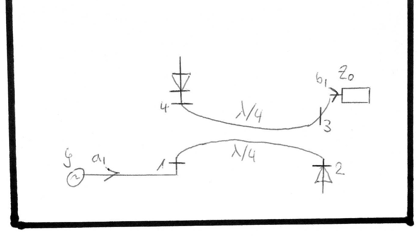

Hallo beisammen,
ich schreibe eine Klausur über Koppler
jetzt rechne ich gerade alte Klausuren durch
und bin bei dieser Aufgabe hängen geblieben
kann mir vielleicht jemand bei der Lösung helfen?
Aufgabenstellung:
Koppleraufbau siehe Bild
Der Koppler hat eine 6dB Koppeldämpfung.
Tor S31 ist entkoppelt. Zo ist 50 Ohm
arg S41(0) f= 1 GHz
Die Kapazitätsdioden haben eine Kapazität von 4pF
Frage 1: Bestimmen sie S11,S21,S31 und S41
Frage 2: Bestimmen sie das Übertragungsverhältniss b/a
Frage 3: Welchen Sinn hat die Schaltung? Welche Aufgaben
         haben die Kapazitätsdioden?

Hallo
ich habe bis jetzt folgendes heraus gefunden weiss aber nicht ob es
richtig ist vielleicht kann mir jemand helfen.
zu Frage 1  S31=0 weil es entkoppelt ist
            S11=0 wegen anpassung
            S41=0,5 da es die Koppeldämpfung ist.
            S21=0,86 e^-j90°
zu Frage 2   b/a = 0,86 e^12
zu Frage 3  Die Schaltung dient als Phasenschieber.
