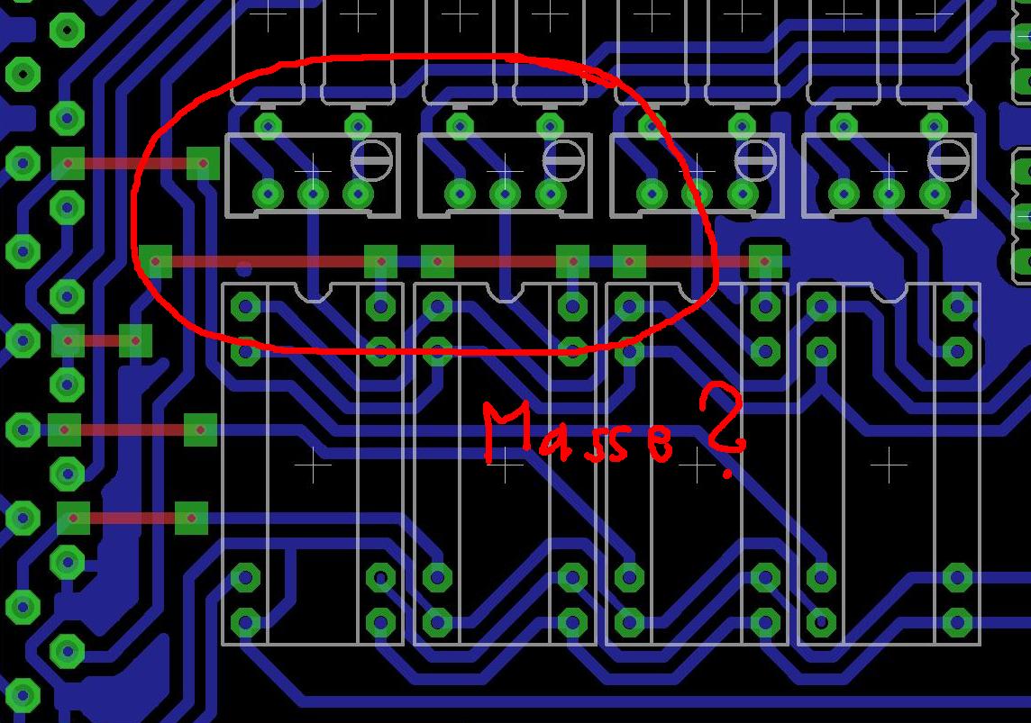

Gast #2094276
könnt ihr mir sagen, warum eagle in dem rot eingerahmten Bereich keine
Massefläche mit dem Befehl Ratsnest macht?
"vor" und "hinter" den Brücken ist ja eine Massefläche, die Wire's haben
auch alle den gleichen Signalnamen.
@  Masse (Gast)
Weil die FLächen dirt nicht hinkommen, zu eng und keine Pins mit dem
Signal GND vorhanden.
Hmmmm. Liegen dort zwei Polygone übereinander? Andere Sauerein?
MFG
Falk

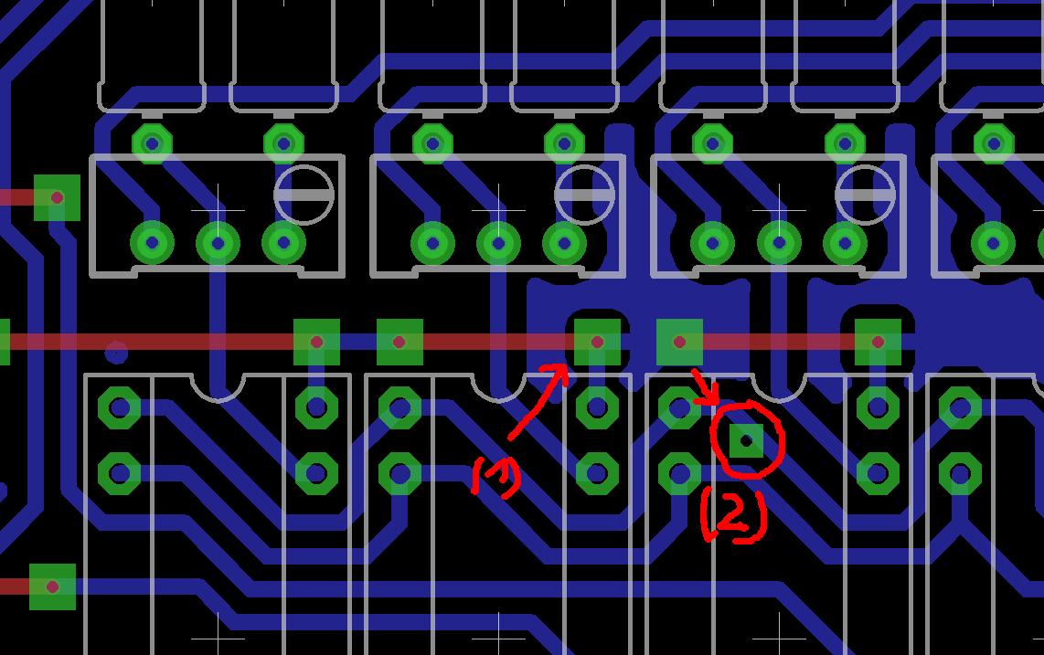

Hallo wieder,
Falk, du hattest Recht. Unter den rechteckigen Vias der Brücken waren
noch kleinere Vias eines anderen Layers. Danke!
Bild:
(1) kleinerer Via unter dem eigentlichen GND-Via
    -> dadurch entsteht der Masse-Ring um den GND-Via
(2) kleinerer Via unter dem eigentlichen GND-Via zur Seite geschoben.
Dieser verhinderte das "Ausbreiten" der Massefläche.
Nun erinner ich mich auch wieder, warum ich das damals gemacht habe:
Damit ein Ring um die GND-Vias entsteht, damit die Drahtbrücke besser
angelötet werden kann (sonst nur Bohrloch in einer durchgängigen
Massefläche).
Dies wirft die zweite Frage auf: Wie kann ich es verhindern, dass eine
durchgängige Massefläche nur mit einem Bohloch entsteht, wenn ich ein
Via platziere, das ebenfalls das Signal GND, so wie die Massefläche,
enthält
(wie im Bild unter (2).
Ich habe auch schon im Design-Rule-Check unter dem Reiter "Supply" mit
dem Wert "Thermal" gespielt, aber das brachte nicht den nötigen Erfolg.
Kann mir da jemand helfen?
@  Masse (Gast)
Sowas macht man nicht. Das haut dir jeder Hersteller umd ie Ohren. Und
der DRC meckert auch.
>Massefläche).
Für sowas nimmt man kein VIA, sonder ein Testpad, testpad.lib
>enthält
Mit "Generate Thermals for VIAs"
MFG
Falk
Falk, super danke!
Ich hätte schwören können, dass es im DRC bei Supply diese Option nicht
gibt! Ich hab ne halbe Stunde mit den Werten für Thermal und Annulus
rumgespielt und hab das krass übersehen. Wenn ich jetzt auf das Fenster
schaue, unglaublich!!! Wie als wäre es nie weg gewesen ;-) !
Danke
