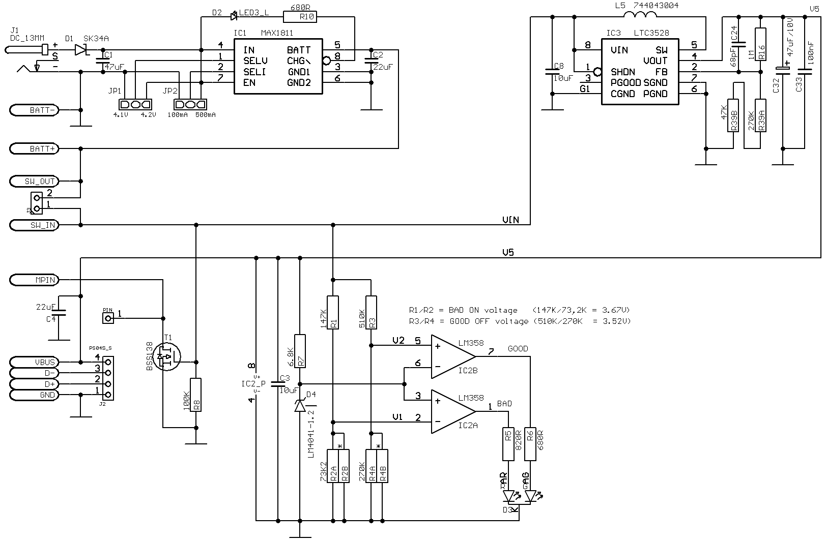

ich suche eine Alternative zum IC3 (Typ LTC3528) oben rechts. Es handelt
sich dabei um einen Step-Up-Converter der mir die Batteriespannung von
3,7V auf 5V boosten soll. Habt ihr einen Vorschlag für mich?
Im Anhang befindet sich der aktuelle Schaltplan.
Kurze Erklärung zum Schaltplan, falls notwendig:
Oben links befindet sich die Ladeeinheit für den Akku. Es handelt sich
dabei um einen Li-Ion Akku 3,7 Volt - 2600mAh. Links Mitte ist der
Ein/Aus-Schalter. Unten links ist der Anschluß für USB mit einem FET der
einen Massepin auf Ground zieht. Der Massepin beeinflusst die
Betriebsart der zweiten angeschlossenen Platine. Unten rechts ist eine
OP-Vergleichsschaltung, die mir über eine Duo-LED die restliche
Akkuspannung optisch anzeigt. Dient dazu, dass der Akku nicht
Tiefentladen wird (bei roter LED ausschalten und Akku laden!) und man in
etwa die restliche Laufzeit bestimmen kann.
Danke für eure Hilfe!

Also folgende Suchergebnisse hören sich ganz gut an, was meint ihr dazu?
LTC3401 - http://www.linear.com/product/LTC3401
# 1A Switch Current Rating
# Wide Input Range: 0.5V to 5V (Operating)
# 2.6V to 5V Adjustable Output Voltage
LTC3423 - http://www.linear.com/product/LTC3423
# 1A Switch Current (LTC3423)
# Wide Input Range: 0.5V to 5.5V (Operating)
# 1.5V to 5.5V Adjustable Output Voltage
Hier der Link zu der Sucheingabe:
http://parametric.linear.com/html/micropower_boost?vin_min=3&vin_max=4&vout=5&iout=0.5&qs=1&&c[1646][]=Boost&c[1032][]=*||3&c[1033][]=4||*&c[1034][]=5||*&c[1035][]=1.2500000000000002||3.7500000000000004
