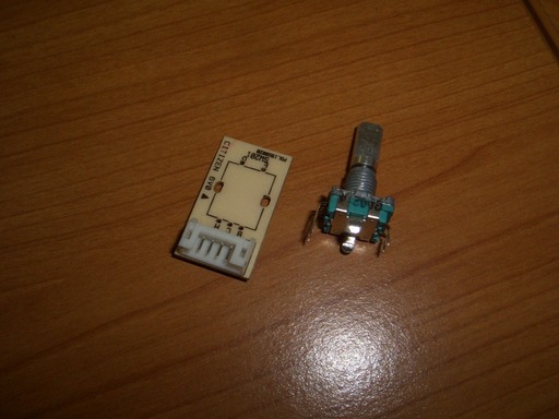

Suche für einen Monitor (Elotouch) ET1987C-4SWA-1 den Regler zum
einstellen des Bildschirmmenus!
Der jetzige ist defekt.
Ich habe im Internet nichts gefunden für Hilfe wäre ich euch dankbar.das
Ding hat 5 Anschlüsse + 2 mal masse muss auf Leiterplatte.
Hoffentlich hilft euch dass Bild
von Michael S. (technicans)
Wenn das Teil keinen Rechts oder Linksanschlag hat und auch kein
Ohm-Wert drauf steht, könnte es das Teil(Encoder) oder ähnlich sein.
worin besteht der Defekt?
wie äußert sich der Defekt beim einstellen?
von Robin H. (Firma: vkl) (4klee)
Wenn ich das menu aufrufe muss ich den Regler drücken. Das geht!
Mit der Drehung nach rechts oder links muss bzw. kann ich dann heligkeit
erhöhen usw usw....
Das jedoch funktioniert nicht!
Ich kann mir aber nicht vorstellen dass das mainboard von diesem Tft
einen defekt bzw. der IC!
Darum versuch ichs mit dem Regler.
LG
 Tut mir leid wegen dem Foto
naja, ob da geeignete Impulse rauspurzeln aus dem Encoder (*1) das
kannst du ja ausmessen. Falls ja, dann muß wohl was anderes defekt sein.
