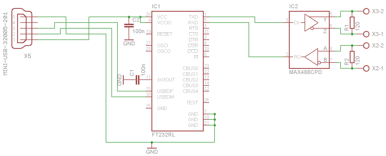

Hi Leute,
ich habe einen Schaltplan erstellt, um einen Rs485-Bus mit USB zu
verbinden. Wollte nun einfach mal fragen ob das so funktionieren würde
oder nicht. Brauch ich noch eine extra Spannungsversorgung oder wird USB
reichen?
>oder nicht.
jain. Datenblatt gelsen?
Pin 25 und 26 müssen noch an Masse
Für VCC braucht es noch 4,7uF
Die Stromversorgung für IC2 fehlt, Stuchwort INVOKE.
Nein.
> oder wird USB reichen?
Ja.
