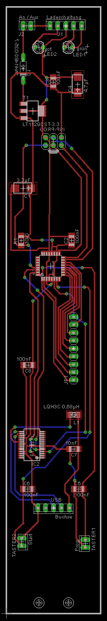

Hallo zusammen.
Ich habe eine kleine Frage, bei der ihr mir bestimmt weiterhelfen könnt.
Ich habe zum ersten mal mit Eagle eine Schaltung + Layout entworfen und
habe deshalb keine Erfahrung. Bevor ich die Platine in Auftrag gebe
wollte ich noch etwas klären.
Wie ihr auf dem Bild sehen könnte habe ich SMD und normal verdrahtete
Bauteile verwendet. Bei den SMDs ist mir klar auf welcher Seite die Pads
liegen. Nur bei den normal verdrahteten Bauteilen frage ich mich, ob die
Pads auf dem Top- und Bottom-Layer sind oder nur auf dem entsprechenden
Layer wo das Bauteil platziert wurde?!
Am oberen Ende der Platine sollen solche Platinensteckverbindung gesetzt
werden.
http://www.reichelt.de/Platinen-Steckverbinder/PS-25-5W-BR/index.html?;ACTION=3;LA=444;GROUP=C1442;GROUPID=3224;ARTICLE=14830;START=0;SORT=artikel.artnr;OFFSET=16;SID=10TY4NPH8AAAIAAEyN3NYff46d58d502abfa2031e01b72a440d79
Die Sollen ja auf der Oberseite der Platine sein und gelötet werden sie
auf der Unterseite. Müssen dann die Leitungen zwischen Diode und
Steckverbinder auf den Bottom-Layer?! Oder sind die Pads von normal
verdrahteten Bauteilen automatisch durchkontaktiert?!
Gruß Tobi
Gast #2139526
Sind automatisch durchkontaktiert.
Schau dir doch mal nur das Bottom und nur das Top an.
Die Lötaugen sind beidseitig, sonst hast du Mist gebaut.
Gast #2139539
Jens hat leider nicht Recht.
Wenn die LP zweiseitig ist, sind Pads von bedrahteten
Bauteilen durchkontaktiert, vorausgesetzt es sind die
Standardpads vom Eagle.
Bei einseitigen LPs ist die Aussage von Jens richtig.
Gast #2139549
hmm ...
Wenn die verdrahteten Bauteile wirklich immer die Pads nur aufm Bottom
Layer haben. Dann müsste ich ja alle Zuleitungen die an Solche Bauteile
gehen, immer vorher auf den Bottom-Layer legen. Ansonsten haben die
keinen Kontakt, wenn sie wirklich nicht durchkontaktiert sind. Das ist
doch total umständlich.
Nochmal zu dem Beispiel mit der Steckverbindung und den LEDs ganz oben.
Die Leitungen auf dem Top-Layer haben dann kein Kontakt zu den Pads der
LEDs die ja auf dem Bottom-Layer liegen? Versteh ich das richtig?
Gast #2139556
Auf welche Aussage kann ich mich denn jetzt verlassen?!
Also die Platine wird im Double Layer gefertigt. Und ja, die Bauteile
sind aus der original Eagle Library! Somit sind sie also
durchkontaktiert und ich kann die Zuleitungen der entsprechenden
Bauteile auf dem Top-Layer lassen?!
Gast #2139583
Schalte doch einfach mal die Ebenen nacheinander ein und aus. Dann
siehst du doch auf welcher Ebene Pads sind und auf welcher nicht. Wenn
bei einem Bauteil. z.B. die 6pol. Stiftleiste, die Pads auf beiden
Ebenen vorhanden sind, werden die auch durch kontaktiert sein.
Aber die Frage stellt sich erst mal bei dem schlechten Layout nicht.
Gast #2139585
Schalte einfach die Ansicht der Layer so ein, das du nur Bottom oder Top
siehst, und aktiviere den pad-Layer; dann solltest du sehen, das
automatisch durchkontaktiert wird bzw. Bads auf bot und Top von Eagle
angelegt werden.

Gast #2140093
Zu deiner Frage: Alter Adler hat recht! Zu deiner Platine: Ist den die
Geometrie der Platine und Schnittstellen so vorgegeben? Wenn nicht, du
könntest das ganze Layout viel kompakter hinbekommen. Ich würde auf
jeden Fall die 3,3 uF C1 näher am Spannungsregler platzieren und auch
schauen, ob die die Abblockkondesatorn noch etwas näher zu den
betreffenden ICs hinbekommst, vor allem c7 und c8. Massefläche nicht
vergessen (ist wahrscheinlich nicht unbedingt nötig, spart aber
Ätzlösung). Wenn es ein Einzelstück ist, könnte man darüber nachdenken,
es einlagig auszuführen und selbst zu ätzen. Just my two cents, -Klaus
