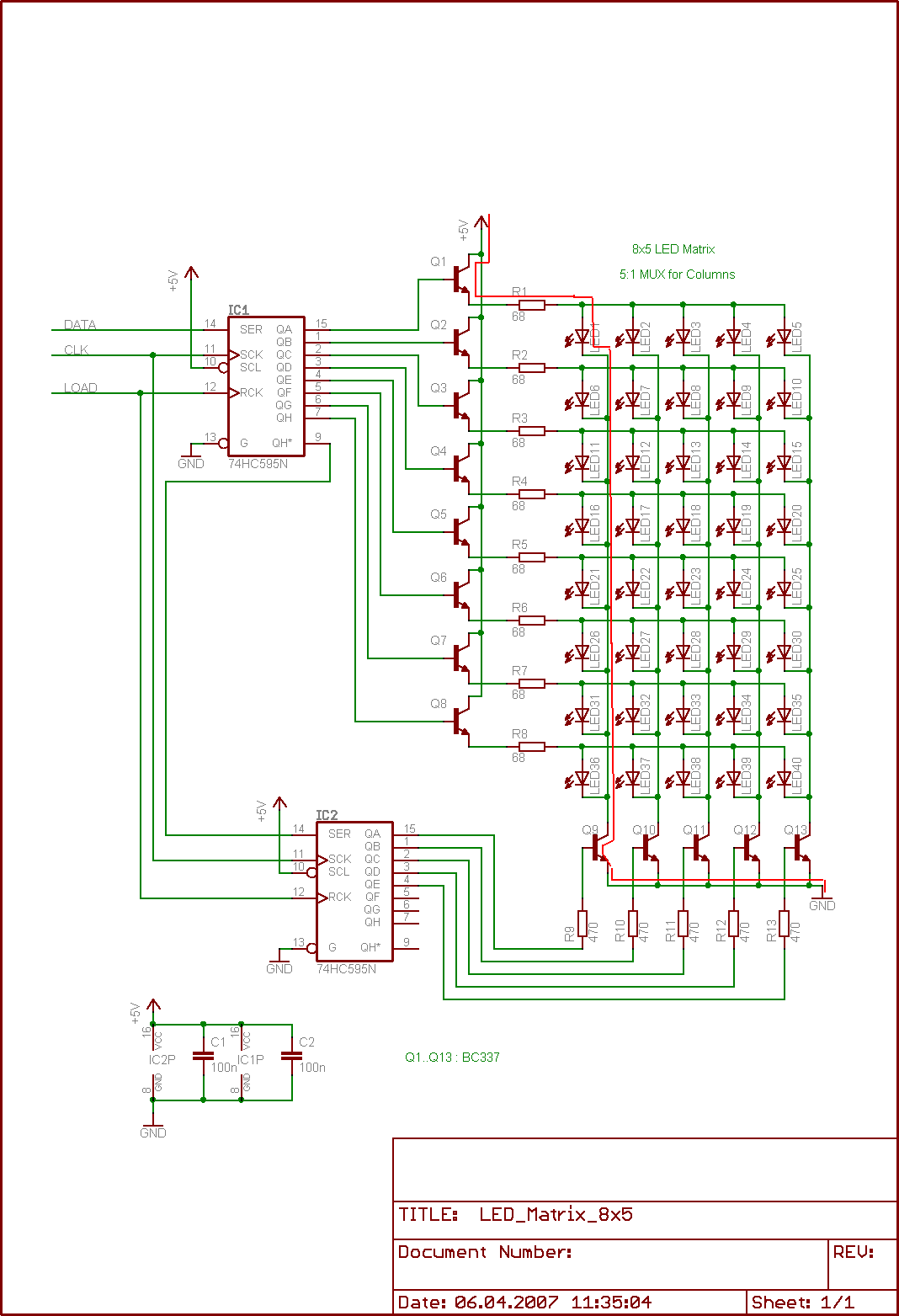

Ich verstehe nicht,
wie in dem Artikel
http://www.mikrocontroller.net/articles/LED-Matrix#Berechnung
bei dem Ansatz des Spaltenstromes folgender Satz:
"Der Treiber für die Spalten ist pro Kanal nur 1:N der Multiplexzeit
aktiv, muss aber währenddessen den gesamten Nennstrom der Matrix
schalten können!"
begründet ist.
Ich will nicht behaupten, dass das falsch ist, aber ich komme bei meinen
eigenen Überlegungen darauf, das die Spaltentreiber Q9-Q13 dann jeweils
den maximalen Strom treiben, wenn alle LEDs einer Spalte an sind.
Das sind also 8 LEDs (ist der Faktor 7 hier ein Tippfehler)?.
Der Faktor, der Anzahl der Spalten N würde nach meiner Überlegung
garnicht einbezogen werden. Nur die Anzahl der Zeilen S.
Nun sagt der Satz aber, dass "der Treiber" für die Spalten den "gesamten
Nennstrom" der Matrix schalten muss. Das ist ein Widerspruch zu meinem
Ergebnis, aber ich vermute, dass ich möglicherweise etwas nicht
berücksichtige. Hat das mit der Aussage zu tun, das der N-fache Strom
fliessen musst, damit die Helligkeit wieder genügend gross ist?
Ich habe mal eine Skizze angefügt, die den Strom kennzeichnet, wie er
durch einen einzelnen Spaltentreiber fliesst.
Danach ergibt sich eben genau meine Behauptung. Welchen Denkfehler mache
ich? Kann mir das jemand mal ganz simpel erklären, bitte?
Genauso mache ich vielleicht einen Denkfehler, bei den Zeilentreibern Q1
bis Q5. Falls alle LEDs einer Zeile an sein sollen, dann fliesst doch
wegen des Multiplexverfahrens immer nur der Strom genau einer LED
durch jeweils Q1 bis Q5. Das eben dauernd, aber der Faktor N würde hier
nicht zum tragen kommen. Im Artikel aber wird der Strom durch eine LED
mit N, der Anzahl der Spalten multipliziert. Hat das wieder mit dem
erhöhten Strom wegen der höheren Helligkeit zu tun?
Kann sein, dass ich ein Brett vor dem Kopf habe. Deswegen wäre ich für
eine relativ detaillierte Erklärung sehr dankbar.
#2139833
Da die Spalte nur zu 1:N der Multiplexzeit an ist, muß der Strom pro
Spalte in dieser Zeit um N-fach höher sein, damit die LED's wieder
dieselbe Helligkeit haben. Wenn also hier die Leuchtdauer nur ein 1/5
einer Periode ist, muß der Strom während dieser kurzen Einschaltzeit um
Faktor 5 erhöht werden, um wieder dieselbe Helligkeit zu haben.
Ansonsten - die 7 müsste sicherlich eine 8 sein.
