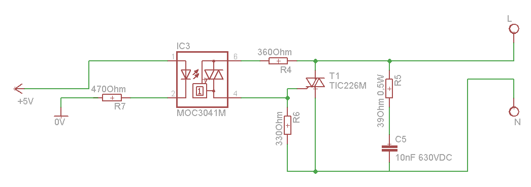

ich habe mir zwei Triac-Schaltungen nach der an gehangen Schaltung
aufgebaut.
Wenn ich nun den Optokoppler ansteuere, schaltet der Triac aber nicht
durch. Wenn ich dann im angesteuerten Zustand die 230V Netzspannung
entferne und neu einstecke schaltet der Triac durch. Nehme ich die
Ansteuerung weg geht er aus aber halt nicht mehr an.
Wo liegt da mein Fehler?
Danke
Gruß Patrick
von Michael R. (mexman) Benutzerseite
R6 groesser machen, sonst ist in dem Moment in dem der Triggerstrom lt.
Datenblatt erreicht wird, der Nulldurchgangsschalter des MOC3041 schon
wieder ausgeschaltet!
Gruss
Michael
>durch.
Dann greifst du dir dein Multimeter und mißt mal vorsichtig (ACHTUNG!
LEBENSGEFAHR!!!) an deiner Schaltung. Eine Hand immer in die
Hosentasche.
Miß mal was der MOC macht, ob er auch sauber rausgibt bzw simuliere das
Biest einfach mal.
Ich hatte vor Jahren die Schaltung tupfengleich aufgebaut, bei mir ging
sie auf Anhieb.
- Widerstandswerte stimmen alle?
- keine Pins verwechselt?
- keine unerwünschte Lötbrücken?
