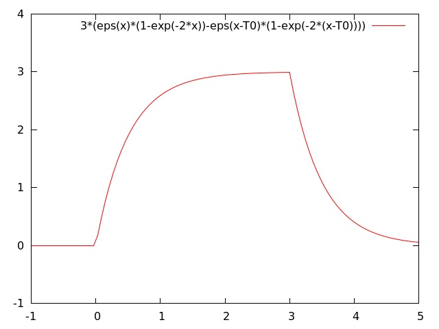

ich hänge irgendwie an einer Aufgabe:
Von einem System ist die Impulsantwort bekannt(d.h. die Antwort auf
einem Impuls mit der Amplitude 1 zum Zeitpunkt 0)
Nun soll man die Systemantwort auf das Signal x(t) mithilfe des
Faltungsintegrals berechnen.
Nun das Eingangssignal x(t) ist doch eine Spungfunktion nehme ich mal
an.
Meine Impulsantwort sieht soweit auch gut aus.
Nun habe ich ein Problem damit das ganze in ein Faltungsintegral zu
packen. Die allgemeine Form des Faltungsintegrals ist mir bekannt. Wäre
sehr dankbar wenn mir da jemand auf die Sprünge helfen könnte. Als Bild
habe ich das Ausgangssignal nochmals angefügt.

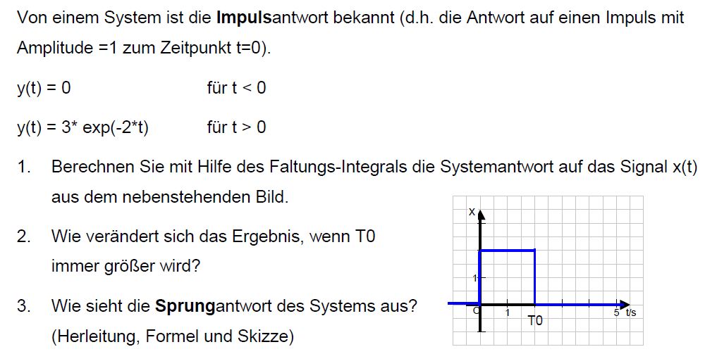

Gast #2145595
@all
danke für die Antworten.
Es geht mir primär um die Aufgabe 1. Die ich Anhand des
Faltungsintegrals ausrechnen soll. Ich finde da einfach keinen Einstieg.
Als Bild habe ich mal die Aufgabenstellung angehängt. Ja mit T vermute
ich auch die Zeit. x(t) aus dem Bild ist ja eine Sprungfunktion
(Eingangssignal). Um mit dem Faltungsintegral zu arbeiten reicht mir
doch die o.g. Impulsantwort, aber ich finde da einfach keinen Einstieg.
Das Faltungsintegral wurde ja von Martin schon richtig hingeschrieben,
nur wie gehe ich jetzt weiter vor?
Danke im Voraus

Gast #2150198
nein, das meinte ich nicht.
das faltungsintegral sieht doch folgendermaßen aus:
Integral(x(t') * g(t-t')) dt' = y(t)
y(t) ist in dem Fall die systemantwort, x(t) das eingangssignal (bei der
aufgabe ja die sprungfunktion x(t) = 2*s(t) - 2*s(t-2)), g(t) ist die
Impulsantwort (hier g(t) = exp(-2*t)).
das Faltungsintegral sollte dann ja folgendermaßen aussehen:
y(t) = Integral( (2*s(t)-2*s(t-2))*2*exp(-2(t-t')) ) dt'
wie ich das 2*exp(-2(t-t')) integriere ist klar,
ich weiß nur nicht wie man 2*s(t)-2*s(t-2) integriert.
oder ist mein denkansatz schon falsch?
Gast #2150230
Es ist einfach das ganze für verschiedene Bereiche zu betrachten.
Seite 19 im Schneider-Obermann Skript ist ein Beispiel.
Du wendest das Integral auf verschiedene Bereiche an, dann ist das ganze
viel einfacher.
Einmal von 0 bis t.
Dann von t-T0 bis t.

 aha  weist auf eine Fallunterscheidung hin. Das Rechteck
x(τ) = 2·[ε(τ)-ε(τ-T_0)] wird nach links geklappt und für t = 0 an die
Ordinatenachse geschoben.
° Für t ≤ 0 ist das Faltungsintegral 0.
° 0 ≤ t < T₀  → z(t) = ∫   0..t 3·exp(-2·τ)·dτ = 3·[1 -exp(-2·t)]
° T₀ ≤ t      → z(t) = ∫t-T₀..t 3·exp(-2·τ)·dτ = 3·[exp(-2·{t-T₀})
-exp(-2·t)]
Es wird jeweils dort integriert, wo das Rechteck nicht 0 ist.
Das Faltprodukt ist auch über den Faltungssatz erhältlich.
x(t) = 2⋅[ε(t)-ε(t-T₀)]               ⊶   X(s) = 2·[1÷s -exp(-s⋅T₀)÷s]
Impulsantwort: y(t) = 3⋅exp(-2⋅t)     ⊶   Y(s) = 3÷(s+2)
(Übertragungsfunktion)
Rücktransformation des Produkts dieser beiden Bildfunktionen ergibt das
gesuchte Faltprodukt.
Z(s) = X(s)·Y(s)  ⊷   z(t) = 3⋅[ε(t)⋅{1-exp(-2⋅t)}
-ε(t-T₀)⋅{1-exp(-2⋅[t-T₀])}]
Hier sind die Fallunterscheidungen bereits eingebaut:  Für z. B. T₀ ≤ t
heben sich die beiden 1 auf.
#2151335
Bei den Faltungsintegralen fehlte oben der Faktor 2 (Rechteck-Höhe).
Die ausgewerteten Ausdrücke waren bereits richtig.
 0 ≤ t < T₀  → z(t) = 2 ·∫   0..t 3·exp(-2·τ)·dτ ...
 T₀ ≤ t      → z(t) = 2 ·∫t-T₀..t 3·exp(-2·τ)·dτ ...
Der Graph entspricht z. B. dem Laden und Entladen einer Kapazität über
einen Widerstand. Die Unregelmässigkeit links unten entstand aufgrund zu
geringer Auflösung.
