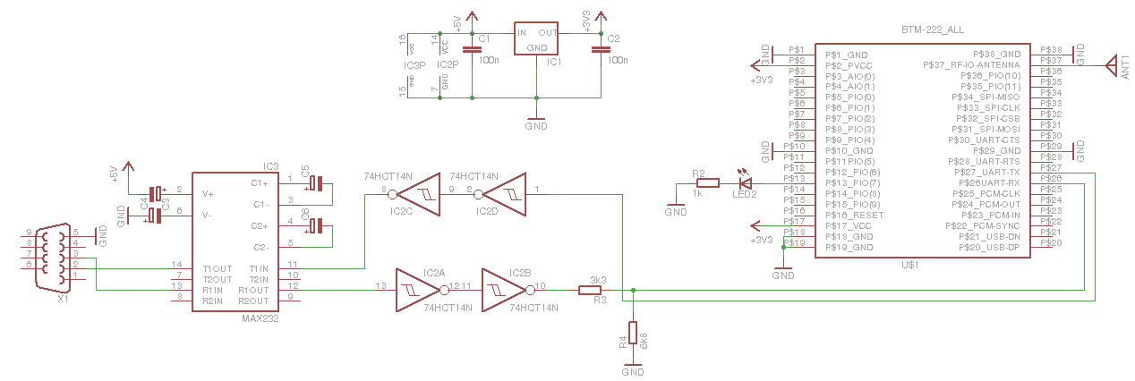

Hallo!
Versuche im Moment das Bluetooth-Modul von Rayson zum Laufen zu bringen.
Dazu hab ich VCC auf 3.3V gehängt, Antenne angelötet und die UART über
Pegelwandler an einen MAX232 gehängt.
Leider antwortet das Modul nicht. Könnte das daran liegen, dass ich beim
Anlöten der Antenne sie mit GND kurzgeschlossen habe (auch im Betrieb).
Könnte das das Modul zerstört haben? (Spannungsversorgung ist stabil und
MAX232 funktioniert ebenfalls)
Grüsse
Farad

Sollte ohne Pull-Up an Reset funktionieren, ich mache sicherheitshalber
immer einen 10k dran. Bin mir aber nicht sicher mit der Belegung der LED
an den I/O-Pin, würde da nochmal einen Blick ins Datenblatt empfehlen ob
der nicht extra benannt werden muss. Sind ja "Programmable I/Os"...
Viele Grüße
DOG

Leider funktioniert das Modul auch mit Pull-Up an Reset nicht (ausserdem
blinkt die LED auch nicht wenn ich den Reset nach GND ziehe (sollte sie
aber 3x laut Datenblatt).
Die LED-Belegung ist tatsächlich etwas verwirrlich. Je nachdem welches
Datenblatt man zur Hand nimmt, steht zusätzlich noch etwas zur Belegung
(z.B. hier:
http://www.taiwantrade.com.tw/EP/resources/member/276716/productcatalog/b9ee22e4-e94a-45cd-8db0-ac88b3a11a75_BTM222%20DataSheet.pdf).
Nun habe ich mal die LED an Pin 14 angehängt, sollte eigentlich die
Power-LED sein. Jedoch leuchtet die bei mir nicht => Modul defekt?
Grüsse Farad
