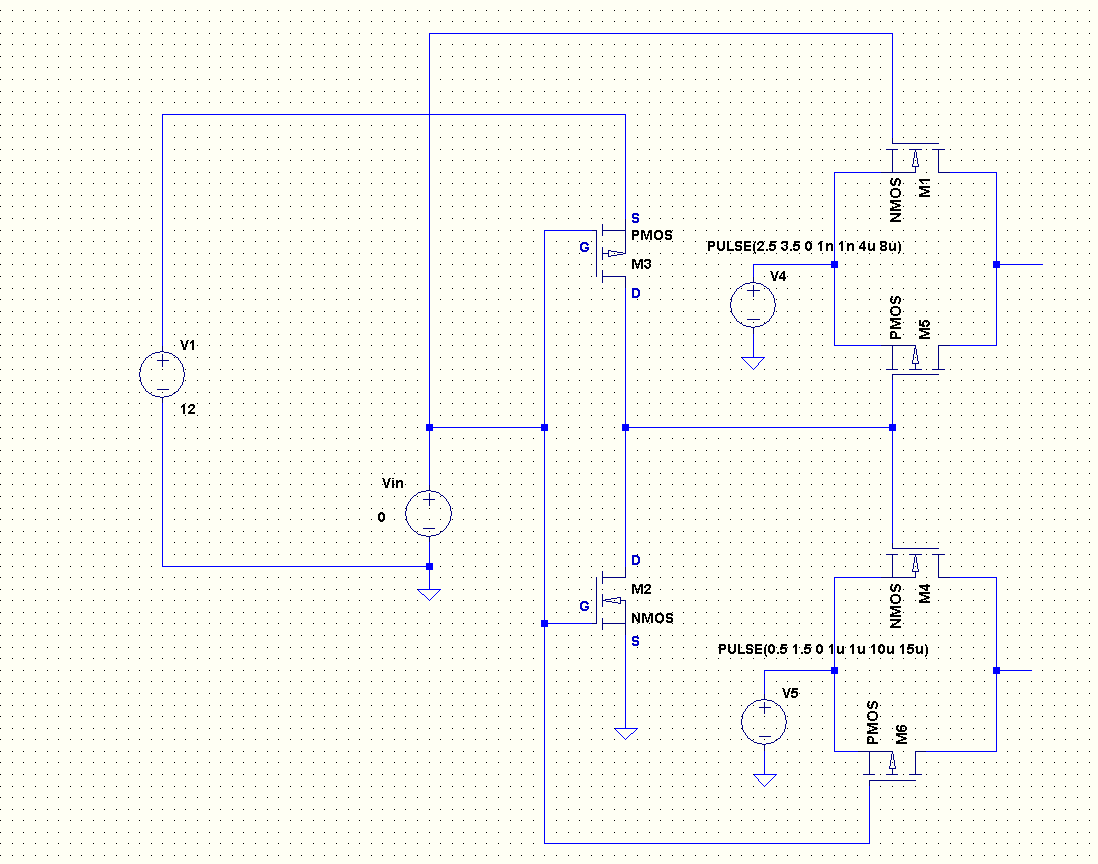

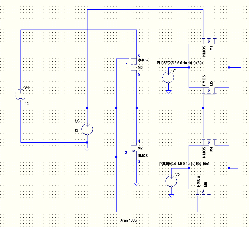

Hi
Zum besseren Verständnis der Funktionalität von Transmission Gate, habe
ich 2 Schalter damit Simuliert (mit LTSpice).
Ich möchte bei Vin = 12 V, M1 und M5 einschalten und gleichzeitig M4 und
M6 ausschalten. Und bei Vin = 0 V, M4 und M6 einschalten und
gleichzeitig M1 und M5 ausschalten.
Wo ist meine Fehler in der Simulation? Die Transistoren sind immer
leitend!
Grüße
M.N.

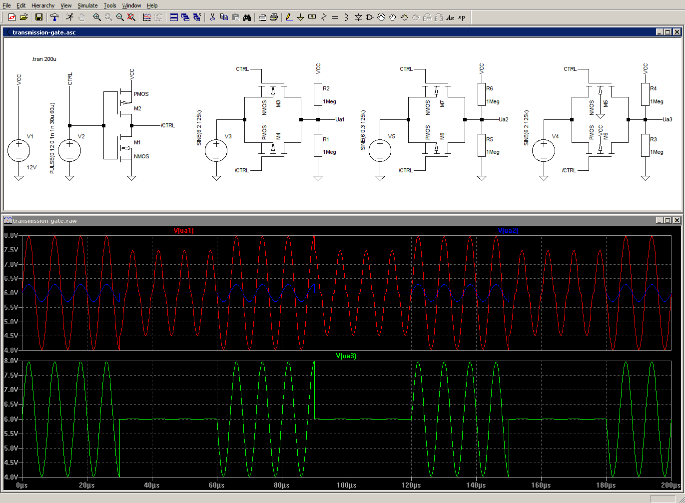

Im Anhang habe ich drei Fälle mit LTSpice simuliert:
1. Schaltung wie bei dir, Signalamplitude ist groß (2V)
   -> Transmission-Gate sperrt nicht richtig.
2. Schaltung wie bei dir, Signalamplitude ist klein (0,3V)
   -> Transmission-Gate funktioniert korrekt.
3. Verwendung von Mosfets mit getrenntem Substratanschluss,
Die 1MΩ-Widerstände sind dazu da, dass sich bei sperrendem Gate eine
definierte Ausgangsspannung (6V) einstellt.
