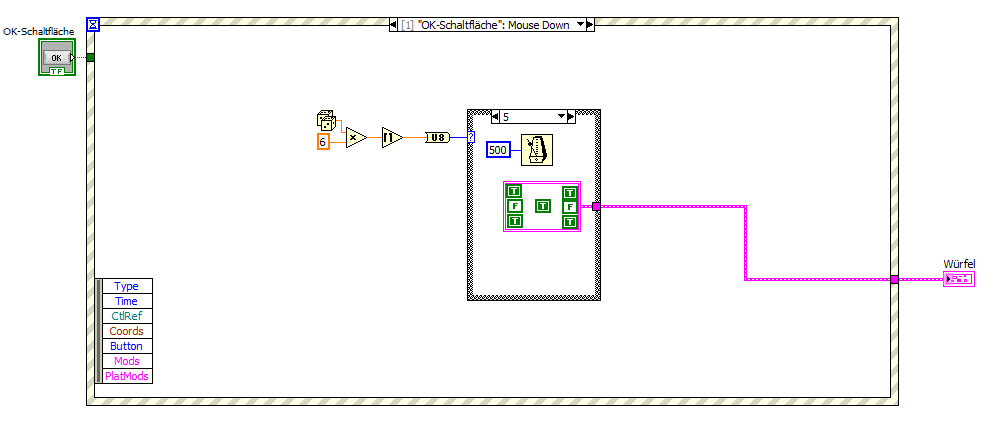

hallo,
ich wollte einmal fragen ob es eine andere möglichkeit gibt außer
lokalen variablen einen wert(iteration od/und variablen) aus der for
schleife bzw case struktur zu holen bevor die schleife komplett
durchgelaufen ist ?
in meinem bsp geht es konkret um den cluster würfel
danke

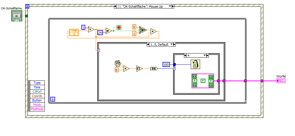

Hallo !
Ich denke mal du willst einfach den Clusterwert Würfel anzeigen wenn die
Schleife läuft oder?
Zieh doch einfach das Anzeigelement in die Schleife hinein.
Ansonsten versteh ich deine Frage nicht ganz. Was willst du denn mit den
aktuellen Schleifenwerten außerhalb machen wenn das Programm in der
Schleife hängt.
Mfg Michi
Gast #2187068
Du willst das rollen des Würfels simulieren/darstellen?
Wie Michi schon schrieb, dazu muss das setzen des Anzeigeelements
einfach mit in die Schleife herein - denn ganz logisch: der Code hinter
der Schleife wird er nach deren Beendigung abgearbeitet.
An mehreren Stellen den Wert eines Elements anzeigen/auslesen geht mit
lokalen Variablen. Wenn Du ohnehin nur schreibst und das Element einzig
der Darstellung dient, musst Du dir um soetwas wie Race-Condition auch
keine Sorgen machen!
Noch etwas: Wartezeiten in einer Eventstruktur sind ein ganz großes
Pfui!
Bau besser eine Erzeuger/Verbraucher-Struktur auf, mit Meldern oder
Queues - das ist auch nicht sonderlich kompliziert (es finden sich
massig Beispiele...) und ist eine gute Basis für nahezu jedes Problem in
LabVIEW.
Wozu eigentlich der Code im 'Mouse Up'-Event um die Abbruchbedingung der
Schleife herum; wo Du eine scheinbar hochzählende Variable auf 24
überprüfst und ggf. zurücksetzt?!
Erste Frage dazu: Weshalb ist es ein Double, wenn es doch nur
ganzzahlige Werte annimmt?
Zweite Frage: Weshalb nutzt Du nicht einfach den
Schleifeniterations-Knoten (das 'i' in der linken, unteren Ecke der
Schleife) - das ist ja bereits dein Schleifenzähler, der auch
automatisch zurückgesetzt wird, bei jedem Start der Schleife beginnt er
bei 0!
Noch eine kleinigkeit: Weshalb ist das Ausgang der 'OK-Schaltfläche' in
die Eventstruktur hereingeführt?

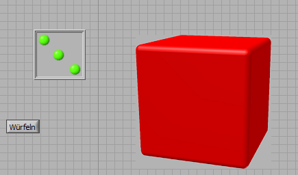

hallo leute,
danke für eure antworten.
mein programm funkt endlich wie gewünscht(gott sei dank)
ich hab jetzt aber ein anderes problem(wunsch). ich würd gerne die opt
erscheinung des clusters in den roten würfel ändern und die leds dort
hineinbasteln.
mittlerweile weiß ich dass versch formate(jpg, tif etc...) verschieden
dargestellt werden(transparenz gegenüber led etc..)
wenn ich den cluster über den würfel zieh würds noch funktionieren wenn
ich aber die leds auf die würfelfläche zieh =>fehler cluster
gibts da eine möglichkeit ?
