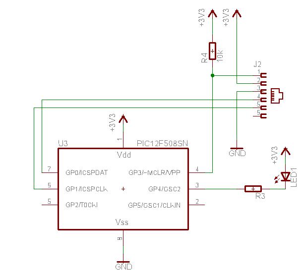

Hey leute ich habe ein Problem mit meinem PIC12F508
Beim connecting zum ICD kommt immer folgende Meldung
Connecting to MPLAB ICD 2
...Connected
Setting Vdd source to target
ICDWarn0044: Target has an invalid calibration memory value (0x0).
Continue?
ICD0200: Operation Aborted (Warning 43).
MPLAB ICD 2 Ready
Nun weiss evt. jemand wie ich diesen Fehler beheben kann ?
Zum Programmieren verwende ich MPLAB IDE v7.40
mit dem "ICD2, debugger and programmer from Microchip Technologies Inc."
Schaltung im Anhang
Vielen Dank im Vorraus
Gruss
von Ingo S. (inse)
...da hast Du wohl bei einem vorhergehenden Programmiervorgang die
Kalibrierdaten mitgelöscht.
Man kann bei den Device settings einstellen ob der Kalibrierwert
überschrieben werden soll.
Der Wert ist aber nur zum Abgleich des internen Oszillators nötig und
kann diesen auch nur um ein paar Prozent korrigieren.
Wenn ein geringfügig abweichendes Timing kein Problem darstellt, kannst
Du die Meldung einfach ignorieren.
Ansonsten könntest Du den Wert aus einem anderen (gleichen) Baustein
auslesen und in Deinen reinschreiben (der Korrekturwert streut nicht
sehr) oder versuchen den Korrekturwert selbst zu ermitteln, aber das
dürfte den Aufwand kaum lohnen.
