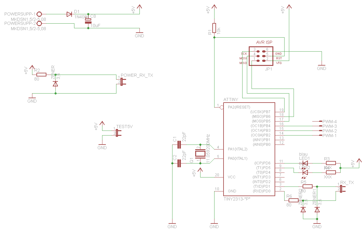

Moin in die Runde,
kleine Frage: ich hatte vor Ewigkeiten mal angefangen, alte
seriell-Bluetoothdongle auszuschlachten und diese in Projekte zu
integrieren...
Eines der damals angefangen Projekte hatte den obigen Schaltplan - der
BT Dongle braucht 3.3V...
Da ich keinen DC-DC Wandler nehmen wollte, dachte ich, ne ZDiode sollte
es bei sowas auch tun...
Nun hatte ich seit langem mal weiter dran gebastelt - mußte aber
feststellen, dass zwar im Leerlauf 3.3V anliegen (über PowerRXTX),
sobald aber eine Last (BT Dongle) an der ZDiode klemmt, die Spannung
darüber auf 2.2V (ca) fällt...
Ich weiß, dass ZDioden nicht soooo stabil sind - dachte aber, dass man
das erst bei höheren Strömen merkt.
Kann ich sowas noch stabilisieren - oder auf 'gut Glück' ne größere
ZDiode nehmen (wobei das eher ungern)...
War die Idee mit der ZDiode so doof???
Sorry, Anfängerfrage...
Nico

die Idee ist nicht doof aber die Umsetzung. wegen dem 80 Ohm Wiederstand
kannst du da nur etwa 20 mA bei 3,3 V raushollen.
von Ingo D. (ingo2011)
Hi Nico,
der Strom durch die Z-Diode sollte erheblich höher sein (5-10x)
als der Strom den Deine Schaltung braucht.
So wie es aussieht, zieht die ja 35mA .
Also, Widerstand verringern oder doch nen Regler einsetzen ,
was auf jeden Fall besser währe ....

Obacht: Z-Dioden unter ca. 4V haben eine ziemlich miese
Strom/Spannungs-Charakteristik. Die Nennspannung stimmt nur beim
angegebenen Nennstrom so einigermassen.

Besser:
Mit Z-Diode Referenzspannunger erzeugen und mit einem NPN Transistor als
Emitterfolger belastbarer machen. Hat weniger Ruhestrom und ist
stabiler.

Nimm nen Regler.
Bekommt man teilweise für 15cent (z.B. TS1117CW-3,3 bei CSD).
Nur darauf achten dass der Dropout reicht!
