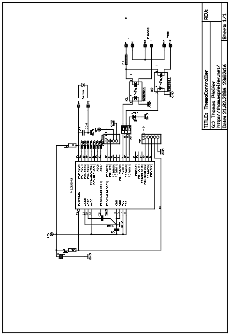

Hallo Forengemeinde,
ich bin Microkontroller-Anfänger und möchte die Schaltung im Anhang
nachbauen. Ich habe bisher keine Bezugsquelle für den Mega 8-AI gefunden
und hoffe nun auf Eure Hilfe.
Kann mir jemand eine Bezugsquelle oder einen kompatiblen Typ nennen?
Bei Ebay wird "Atmel ATMega88 Mega88-20" angeboten. Währe der für die
Schaltung geeignet?
Besten Dank im Voraus.
Gast #2193931
Diese Bezeichnung ist vom "alten" Mega8 (nicht ROHS-kompatibel); dieser
wird nicht mehr hergestellt.
Der aktuelle Nachfolger ist der Mega8-AU (genau: ATMega8-16AU).
Der Mega88 ist ein neuerer Controller von ATMEL; er hat im Vergleich zum
Mega8 einige weitere Funktionen erhalten. Er ist zwar weitgehend
pinkompatibel zum Mega8, hat aber eine andere Register-Struktur. Siehe
dazu das Datenblatt von ATMega88 und ATMega8.
