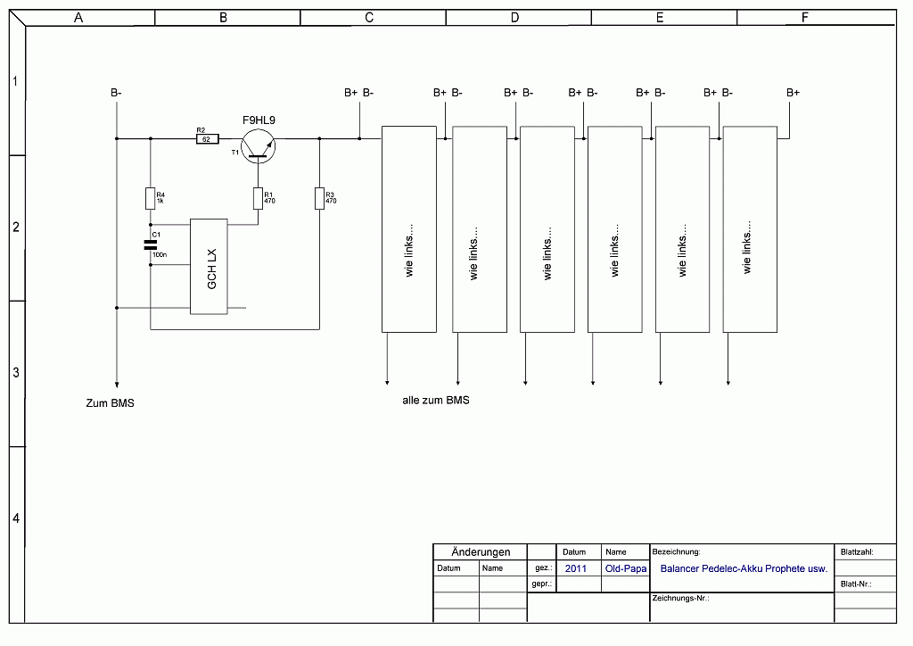

ich habe einen Akku aus einem Pedelec (Elektrofarrad ;-)) mit einem
Fehler gehabt. Der Fehler ist beseitigt, die Balancer taten wohl nicht,
was sie sollten. Die sind scheinbar auch sehr schwach ausgelegt, aber
egal...
Neben ein paar Widerständen (alles SMD) sind noch ein Transistor und ein
IC verbaut. Die Schaltung habe ich mal aufgenommen (Anlage) doch das
verbaute IC finde ich nirgends. Den Transistor auch nicht, steht F9HL9
drauf...
Was ist das für Zeugs? (Klar, sowas wie ein Präzisionsspannungregler)
