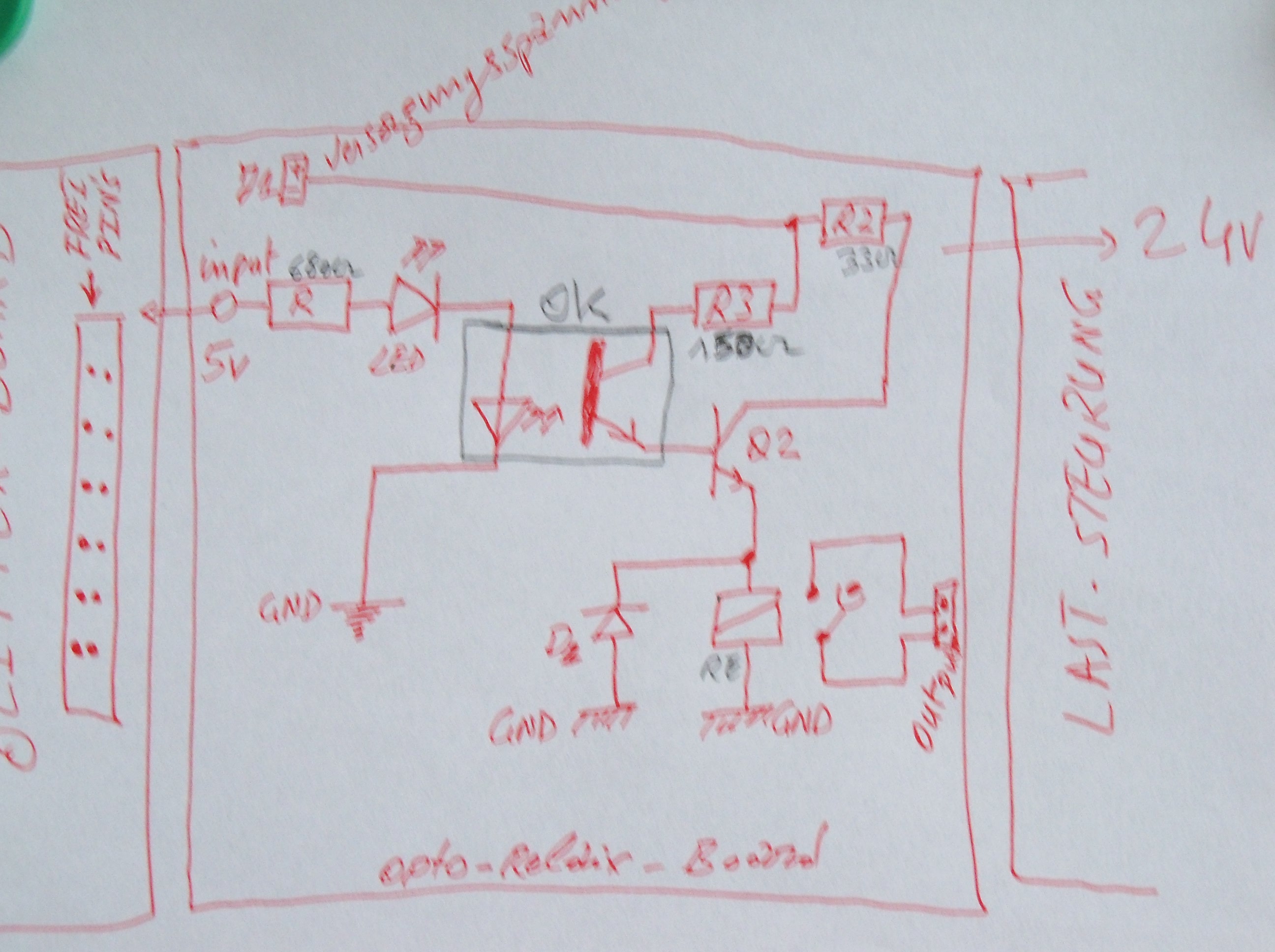

Hallo ich brauche dringend euer Hilfe: ich habe hier ein Board (Olimex-LPC-E212x)und da sind noch 11 Freie pins verfügbar,meine aufgabe ist: die freie Pins auf dem Olimex mit einem zusätzlichen externen Board wo Optokopller am eingang und relais am ausgang sind zu verbinden und so dass man durch den µc die relais am ausgang aud dem exteren board zu steuern und von 5v am eingang muss 24 v raus kommen am ausgang.Ich habe oben mein schaltung gezeignet und ich weiss nicht wo mein fehler ist.Ich danke euch für euer Hilfe,es wäre nett wenn ich ein Schaltbild von euch bekomme.

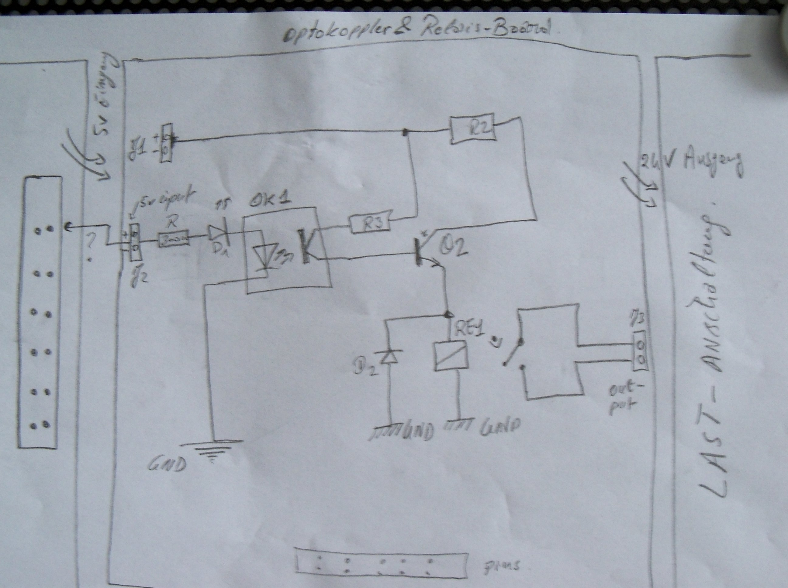

vielecht dieses schaltplan ist besser zu sehen

Falsch. Die LED des Optokopplers sollte nicht ein Bein der fremden Leiterplatte haben! Die LED muß von der linken Leiterplatte versorgt werden. Siehe Skizze Funktionsprinzip http://de.wikipedia.org/wiki/Optokoppler
