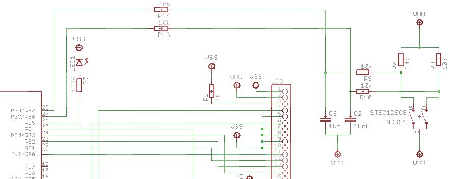

Hallo Leute,
Aufgrund meines Layoutes habe ich keine anderen Portpins mehr frei, um
einen Encoder an einen PIC18 anzuschliessen. Kann ich die ICSP
Schnittstelle mit der angehangenen Schnittstelle benutzen, oder werden
die Leitungen durch die Kondensatoren vom Encoder zu stark belastet?
Brenner ist ein Brenner 8 von Sprut.
mfG
Root
Gast #2204643
Aber die 100nF (C1) sind zu viel für den MCLR. Weglassen oder irgendwas
im pF-Bereich. Da klappt die Programmierung in der Schaltung nicht.
EMV-maßig kann ein (kleines) C dort Sinn machen. Für alles Andere gibt's
den Power-Up Timer.
