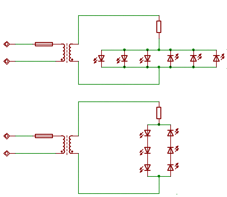

Diese Schaltung funktioniert zwar, aber sie ist nicht das Wahre (direkt
am Lichtnetz)! Schau mal bei Reichelt oder Conrad, da gibt es ganz
kleine vergossene Trafos mit teilweise weniger als 5VA. Wenn so einer
passt empfehle ich dir diesen zu nehmen! Der Vorteil dabei ist die
galvanische Trennung vom Lichtnetz, was die Sache wesentlich
ungefährlicher macht.
Hierfür brauchst du nur wenig mehr Bauteile.
Ein Gleichrichter ist nicht notwenig, wenn du die LEDs in gleicher
Anzahl antiparrallel schaltest. Hierzu zwei Vorschläge im Anhang, je
nachdem, wie die Ausgangsspannung des Trafos ist. I.d.R. haben die
kleinsten ca. 6-9V~ Ausgangsspannung. Da ist die untere besser. Nicht
vergessen den Widerstand so auszulegen, dass bei dem Maximalwert der
Spannung der max. Pulsstrom durch die LEDs nicht überschritten wird!
Gruß Henrik

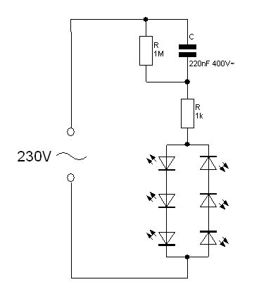

Es geht auch recht Simpel.
Schaltung im Anhang.
Wie bei Henrik sind die LED's in 2 Antiparalllele Gruppen aufgeteilt
um die niedrige Sperrspannung der LED's zu berücksichtigen.
Obendrein ist dann bei 100Hz aber wirklich kein Flimmern mehr zu
sehen.
R schützt einwenig vor deffektem Kondensator und begrenzt den
Einschaltstrom.
C dürfte wohl klar sein. (zb. Wima MKS-4 220N 1000V-/400V~ +-20%)
Ich habe etwas Reserve veranschglagt (LED's je 3V ca. 15mA).
Selbst mei Maximaler Tolleranz des Kondensators und bis zu 10%
Netzschwankungen ist hier immernoch reichlich Reserve vorhanden.
Kostenpunkt: Kondensator und Widerstand unter 1 Euro ohne Versand.
Natürlich auch von mir die Warnung das man mit Netzspannung nicht
scherzen sollte und das alles sauber und Isoliert aufgebaut sein sollte
um Unfälle zu vermeiden.
Ein Netzteil wäre da immer die sichere Variante.
PS: ich nutze diese Schaltung selber seit einigen Jahren ohne
ausfälle.

Was macht in dieser Schaltung R1?
http://jm.abinullfuenf.de/pics/230V-cap-led.GIF
Hab es aus nem Elektor-Halbleiterheft abgekupfert. ElKo hat sowas auch
aber die erklären auch nicht, wozu R1 gut ist..
Kann deinen Anhang leider nicht finden ;) aber ich habe bei ocinside
schon mal versucht, die Dimensionierung zu erklären:
http://www.forum-inside.de/cgi-bin/forum/topic.cgi?forum=16&topic=1926
Kannste mal drüber schauen, ob das so stimmt?
R1 ist der Entladewiderstand für den Kondensator, wenn die Netzspannung
abgeschaltet wird. Ansonsten ist da je nach Qualität des C und des
Abschaltmoments noch richtig Saft drauf.
Die Antwort auf den 1M -Widerstand haste ja nun.
Ich schenke mir den normalerweise da die Schaltung komplett und auf
Dauer verbaut wird und normalerweise keiner im Lampengehäuse
herumfingern sollte.
Wer will kann ihn natürlich mit in die Schaltung reinnehmen.

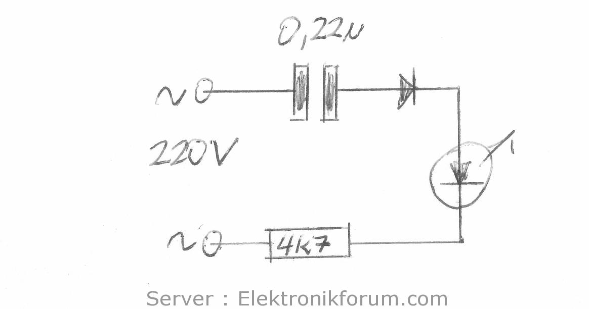

Habe mir gerade die Schaltung von Madwilli mal angesehen. So
funktioniert die nicht! Die Led wird nur beim Einschalten mal kurz
aufleuchten, dann ist schluß! Die Diode sperrt die Richtung, über die
der Kondensator sich umladen muß. Außerden fehlt eine Antipar. Led zur
ersten und Stromfluß in beide Richtungen zu haben.
Henrik

Meiner Meinung nach hat die Version ohne Gleichrichterbrücke und Elko 2
Nachteile:
1. Die 100Hz erreicht man nur, wenn man eine genügende Anzahl an LEDs
hat (mindestens 2 in jede Richtung). 50Hz kann ansonsten bei LEDs denk
ich recht nervig und auf Dauer vielleicht sogar ungesund sein.
2. Jede LED leuchtet nur eine Halbwelle lang und helle weiße LEDs
können recht teuer sein. Je nach Anwendung kann man dadurch also die
Bauteilkosten fast verdoppeln. Außer natürlich, man könnte durch die
mehr oder weniger gepulste Ansteuerung den Strom entsprechend höher
fahren. Glaub ich aber irgendwie nicht, denn irgendeinen Grund muss es
ja geben, warum die Hersteller in diesen Halogenfassungen Gleichrichter
verbauen ;)

@Jmoney/Nina
50/100Hz:
Nö da flimmert nix.
Jedenfalls nicht für das Auge.
Es sind bei meiner Schaltung 100Hz.
Bei jeder Halbwelle Leuchtet ein Strang.
Macht bei 50 Perioden dann genau 100 Hz.
Wer das direkt sieht der sieht auch Leuctstofflampen Flackern.
Bei denen ist nur der Unterbewuste effekt bekannt der einige Leute
nervös machen soll die den ganzen Tag darunter sitzen.
Bei Ninas Orientierungslicht vermute ich mal das sie da nicht den
ganzen Tag davorsitzt und draufstarrt.*gg*
Ich habe selber einige Leuchtmittel so umgestaltet und noch nie einen
unangenehmen nebeneffekt bemerkt.

@Nina
Für ein Flurorientierungslicht ist die schaltung voll ausreichend.
Nochmal ausdrücklich zur Vorsicht der Hinweis das der Kondensator ne
Vernünftige Type sein sollte.
Nimm nen angegebenen Wima in 400 oder mindestens 300V~ (1000/600V=)
Der Kostet beim großen C nur einen Euro und woanders etwas weniger.
soviel Sicherheit sollte man sich schon leisten.

@Sven: Stimmt, habe ich vergessen, als ich die restlichen 4 Leds noch
hinzugefügt habe; Nina wollte ja 6 Stück haben. Ursprünglich waren nur
2 antipar. vorgesehen.
Gruß Henrik
