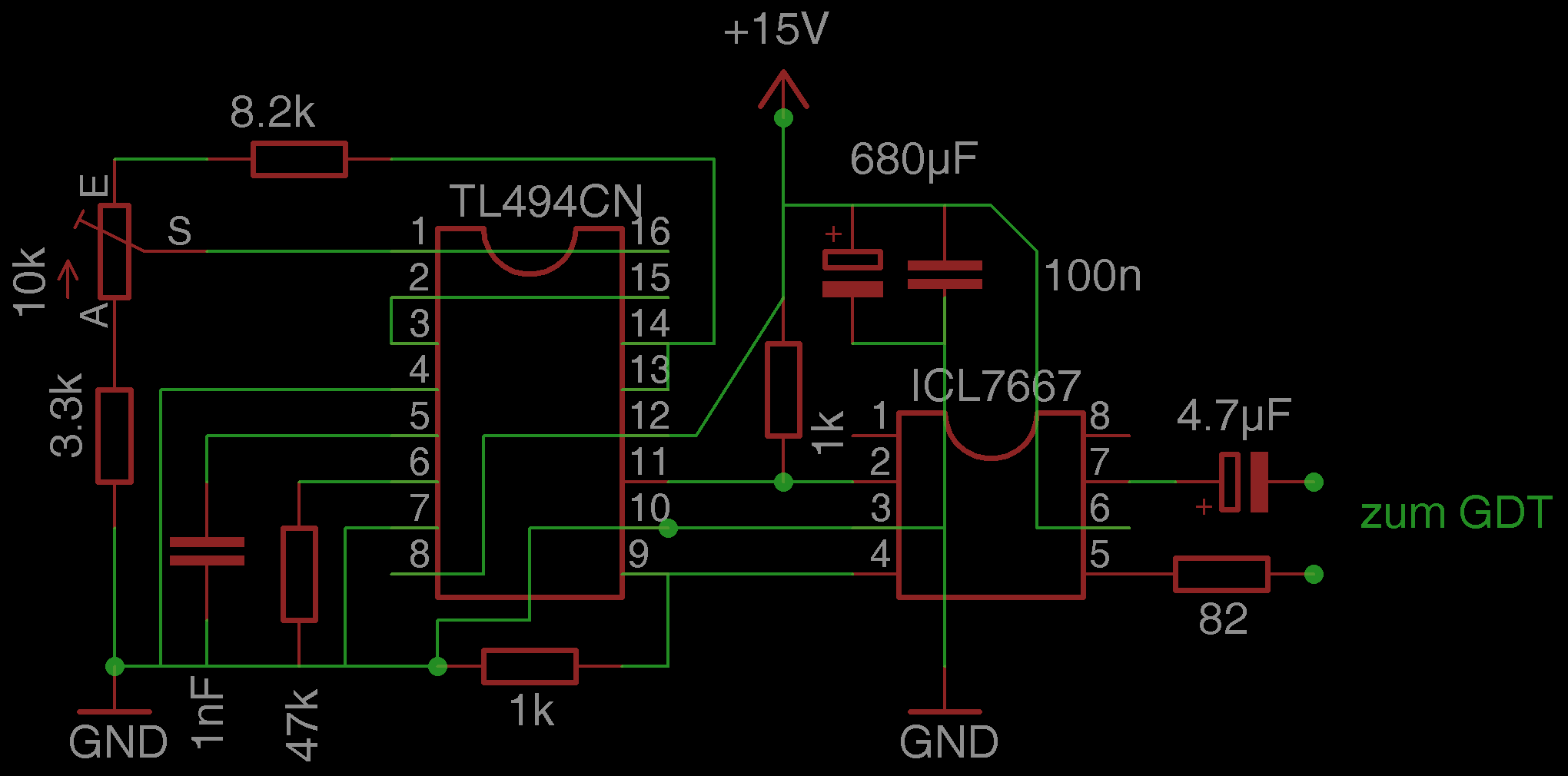

Ich hab die Treiberschaltung jedoch etwas verändert -> Anhang
(Powerstufe wird dann wenns geht mal vorraussichtlich so aufgebaut)

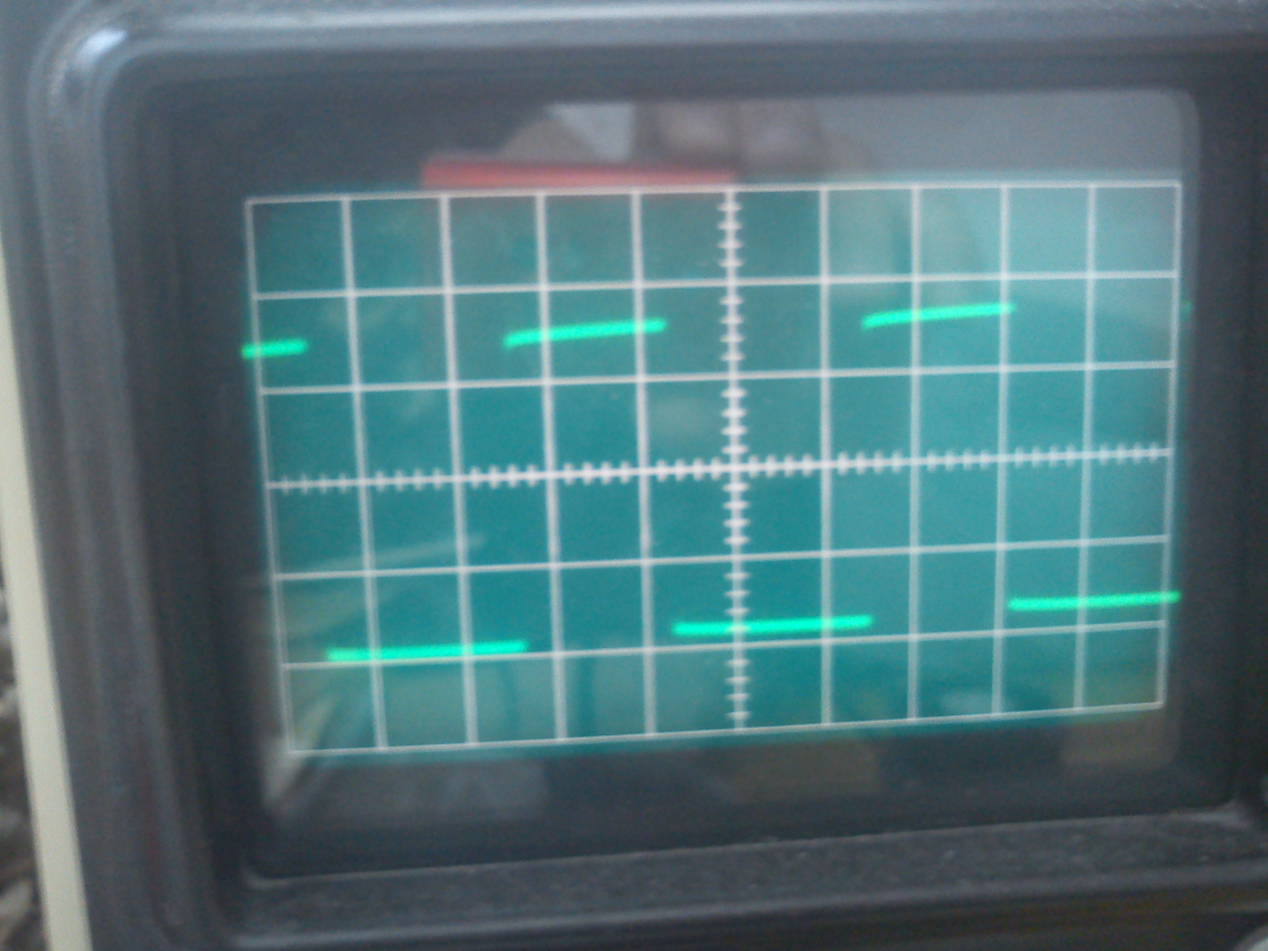

Jetzt zum Problem: Wenn ich mein Oszi(Sry hab kein besseres-is ein uralt
Heathkit das ich von meiner Schule geschenkt bekommen hab...) an den

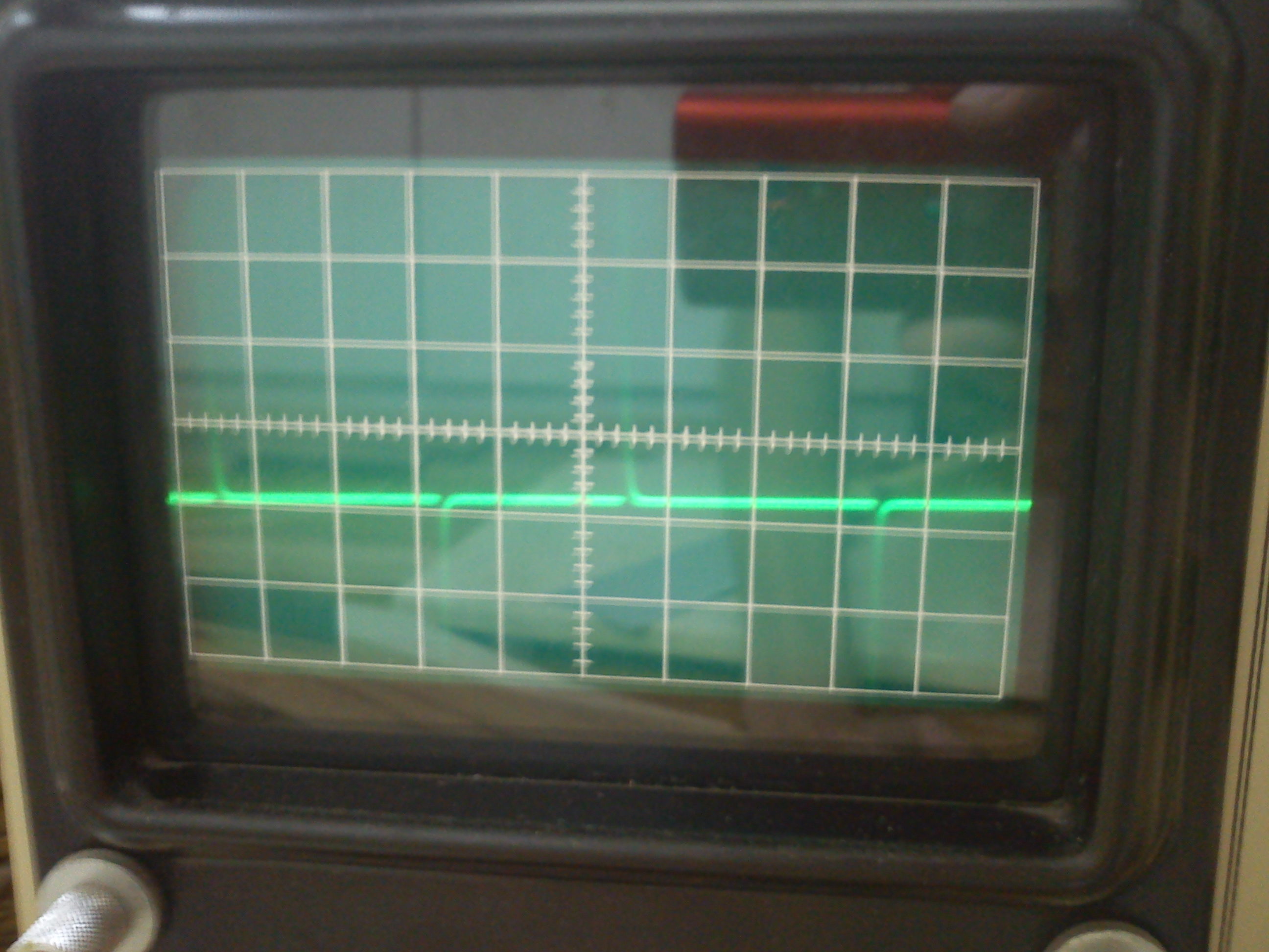

Ausgang hänge bekomme ich ein schönes Rechtecksignal(Bild2) aber wenn
ich meinen GDT dranhänge und an dessen Ausgan messe, bekomme ich das
hier(Bild 3) und ich weiß einfach nicht wie ich zu einem schönen Signal
am GDT-Ausgang kommen soll... (das will ich nämlich nicht wirklich auf
eine Halbbrücke mit 230V geben...)

Sieht so aus, als ob die Induktivität deines GDT sehr niedrig ist, oder
die Frequenz zu gering oder der Treiber murks.

von MaWin (Gast)
Da ist ein ELKO drin der hin- und hergepolt wird ?
Was hast du denn als Gate Drive Transformer, deutsch Treibertrafo
verwendet ?
Sieht aus wie Silvio schon sagte: Der Transformator ist offenbar
für viel höhere Frequenzen (niedrigere Spannungen) gedacht.
So richtig cool sind MOSFET-Treiber übrigens als universelle Halbbrücken
nicht: Die sind nur für kurze Umladeimpulse bei ein paar nF Last
gedacht. Wenn die dauernd den Strom leiten sollen, werden sie zu heiss.

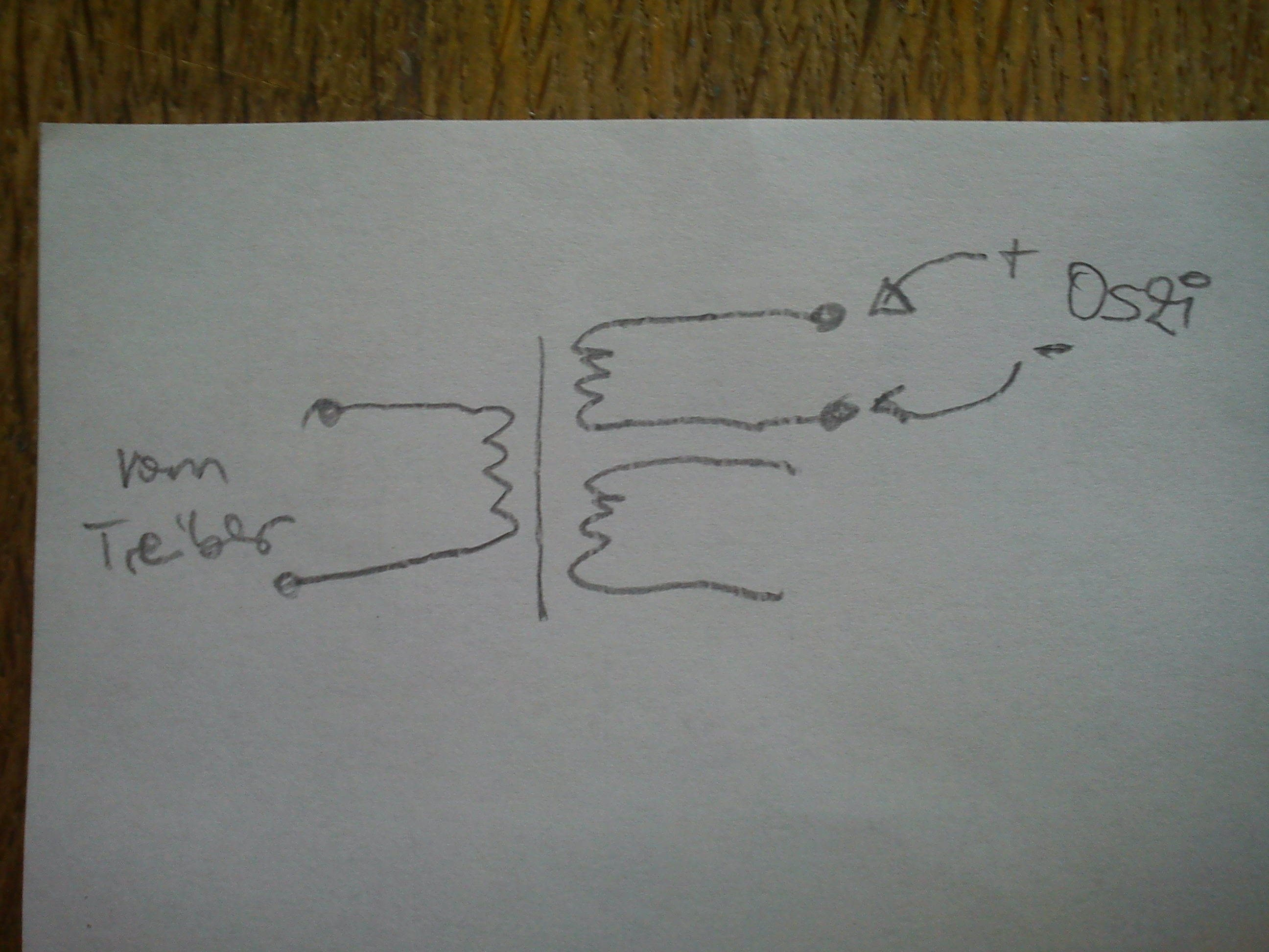

wie genau hast Du denn das Oszi angeschlossen? Kannst Du mal zeichnen,
wie Du es angeschlossen hast? Benutzt Du einen Tastkopf? Das Oszi ist
normalerweise geerdet. Was erscheint sekundärseitig, wenn Du den Trafo
an einen Rechteckgenerator mit variabler Frequenz anschließt??? Der
Generatorausgang soll induktive LAst verkraften können. Was siehst Du
über dem 27 Ohm/82 Ohm  Widersatnd gemessen auf dem Oszi?
Falls Du wirklich den 4,7µF-Konmdensator aus deinem Schaltbild
verwendest, kann es sein, daß dieser keinerlei Wirkung mehr bei der
verwendeten Frequenz hat. Er muß unbedingt ein Folientyp sein.
Der Autor hat die Ansteuerung mit Transistoren aufgebaut. Denen macht
der Rückschlagimpuls der Induktivität nichts aus. In dem anderen
Schaltbild, auf das er verweist, dem multipurpose-inverter hat er an die
Ausgänge der IC-Treiber noch Schutzdioden geschaltet, die den Rückschlag
der Induktivität ableiten.

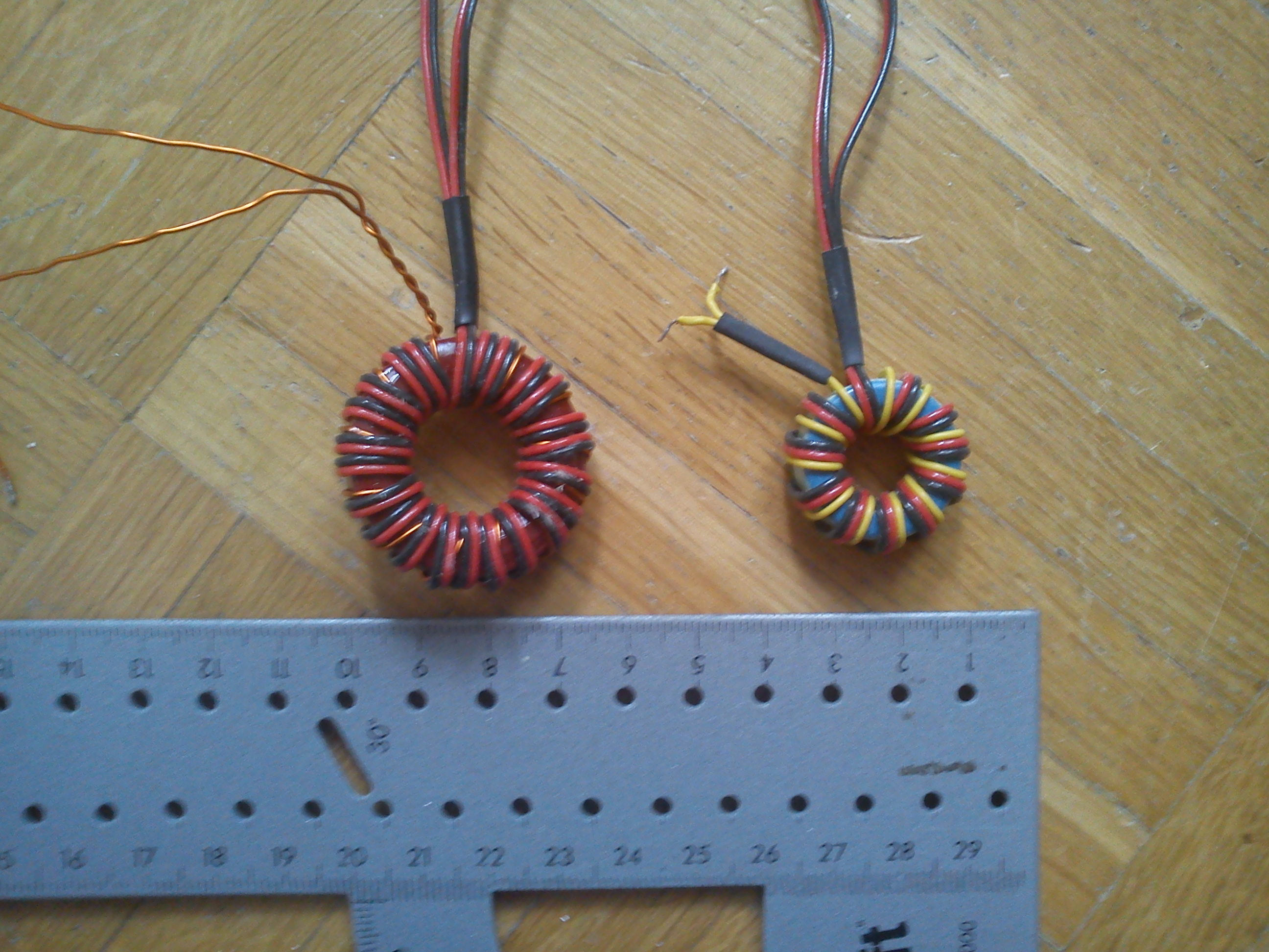

Laut Foto wurde der Gate-Ansteuer-Trafo auf einem runden Ferritkern
aufgewickelt. FETS per Lüsterklemmen angebaut.

Der Kern des von dir verwendeten Ferrittrafos muß für den verwendeten
Frequenzbereich passen.

Im Anhang befindet sich ein Bild von meinen GDT´s der kleine 10:10:10 ,
der große 10:20:20
Das nächste Bild zeigt wie ich das Oszi angeschlossen hab...
Tastkopf hab ich leider keinen-würde aber denk ich bei dem Oszi auch
nicht viel Unterschied machen(mal davon abgesehen dass ein bisschen
Geldnot herrscht...)

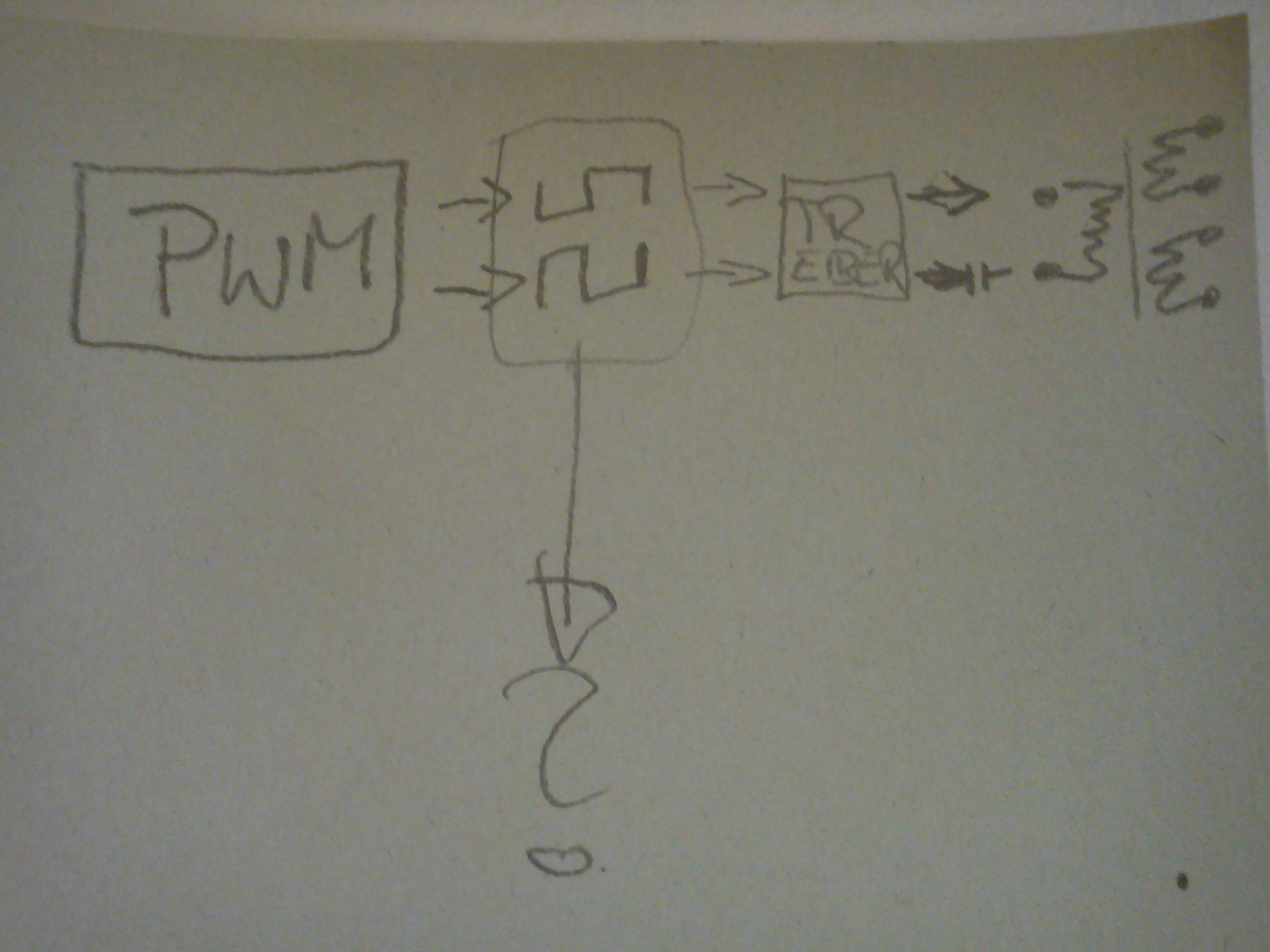

Meine andere (grundlegende) Frage sieht man im  3. Bild - braucht man
nicht ein Invertiertes und ein nicht inverrtiertes Signal das man in den
GDT schickt? Oder hab ich da grad einen Knopf im Hirn? Weil bei den
SChaltbildern des Autors (
http://uzzors2k.4hv.org/index.php?page=benchsmps1 ) sind beide Signale
gleich, oder?
Hmm, einfach mal so auf irgendwelche Kerne gewickelt
die grade rumlagen ? Oder berechnet ? Wenn ja, was
kam denn aus der Berechnung raus ?
> braucht man nicht ein Invertiertes und ein nicht
> inverrtiertes Signal das man in den GDT schickt?
Der TL494 hat doch 2 Ausgänge. Mal wird der eine aktiv
und soll den einen MOSFET durchschaten, mal der andere
und soll den anderen MOSFET durchschalten. Beides über
denselben Trafo, ein mal positiver Impuls, ein mal
negativer Impuls, dazwischen 0V dead time.
Der Autor hat das richtig gemacht, als Ausgänge des
TL494 Pin 8 und 11 verwendet. Du verwendest Pin 9 und
11, und hast daher ein Signal invertiert, und es dann
im Treiber noch mal intertiert. Passt auch, ist aber
unlogischer.
