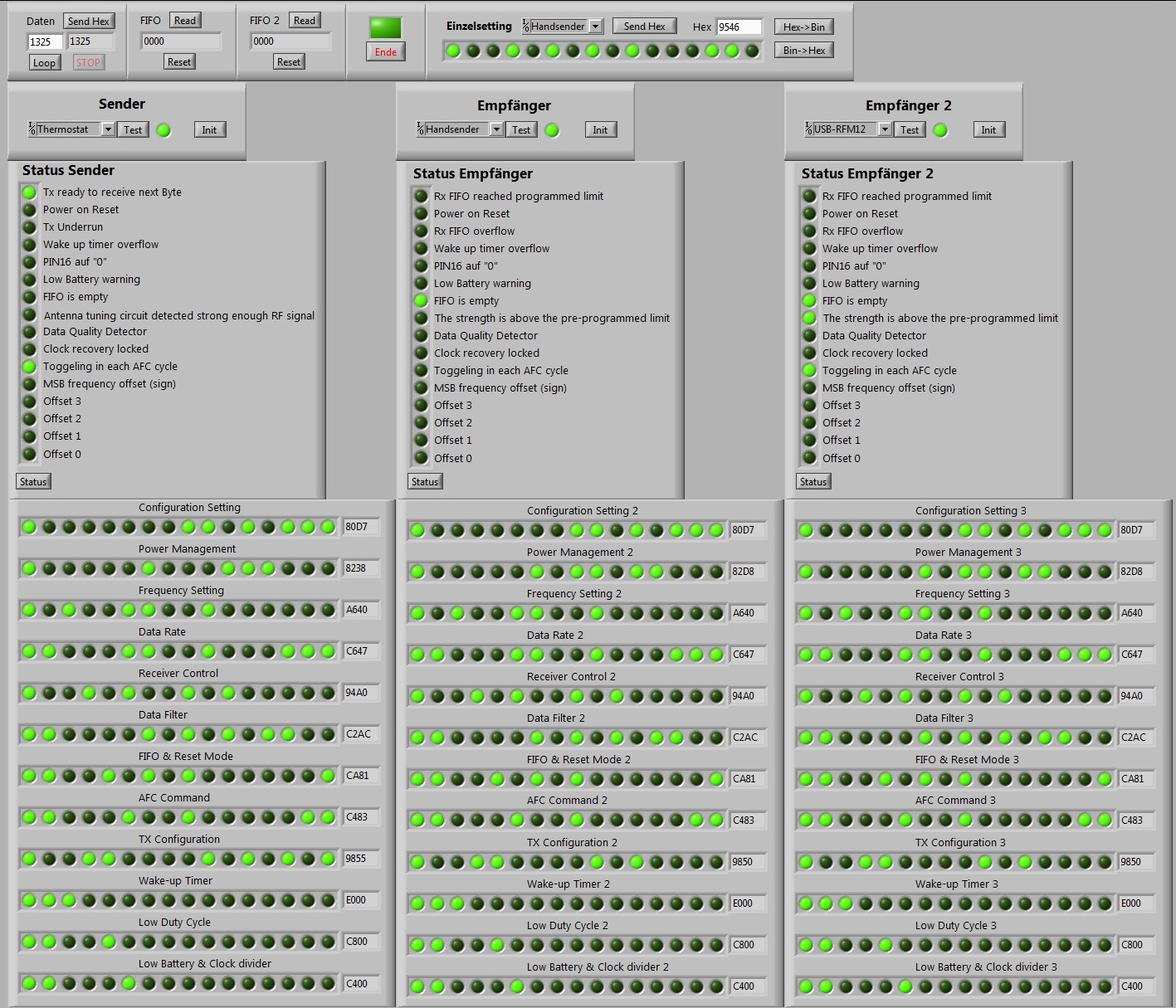

ich hänge jetzt schon seit längerem dabei ein paar RFM12 dazu zu bewegen
zu kommunizieren. Leider bisher ohne Erfolg.
Das Problem scheint die Anpassung der Sendeleistung zu sein. Ich habe
ein LabView Programm zusammengestellt, um einfach und schnell zu testen,
wo der Fehler liegen könnte. Aber egal welche Einstellung ich in der
Sendeleistung/Empfang ich mache, ich bekomme keine Übertragung hin. Ich
bekomme immer nur die Meldung, dass das Sendesignal zu stark ist bzw.
der FIFO leer ist.
Ich habe auch schon alle möglichen Beispielinitialisierungen durch.

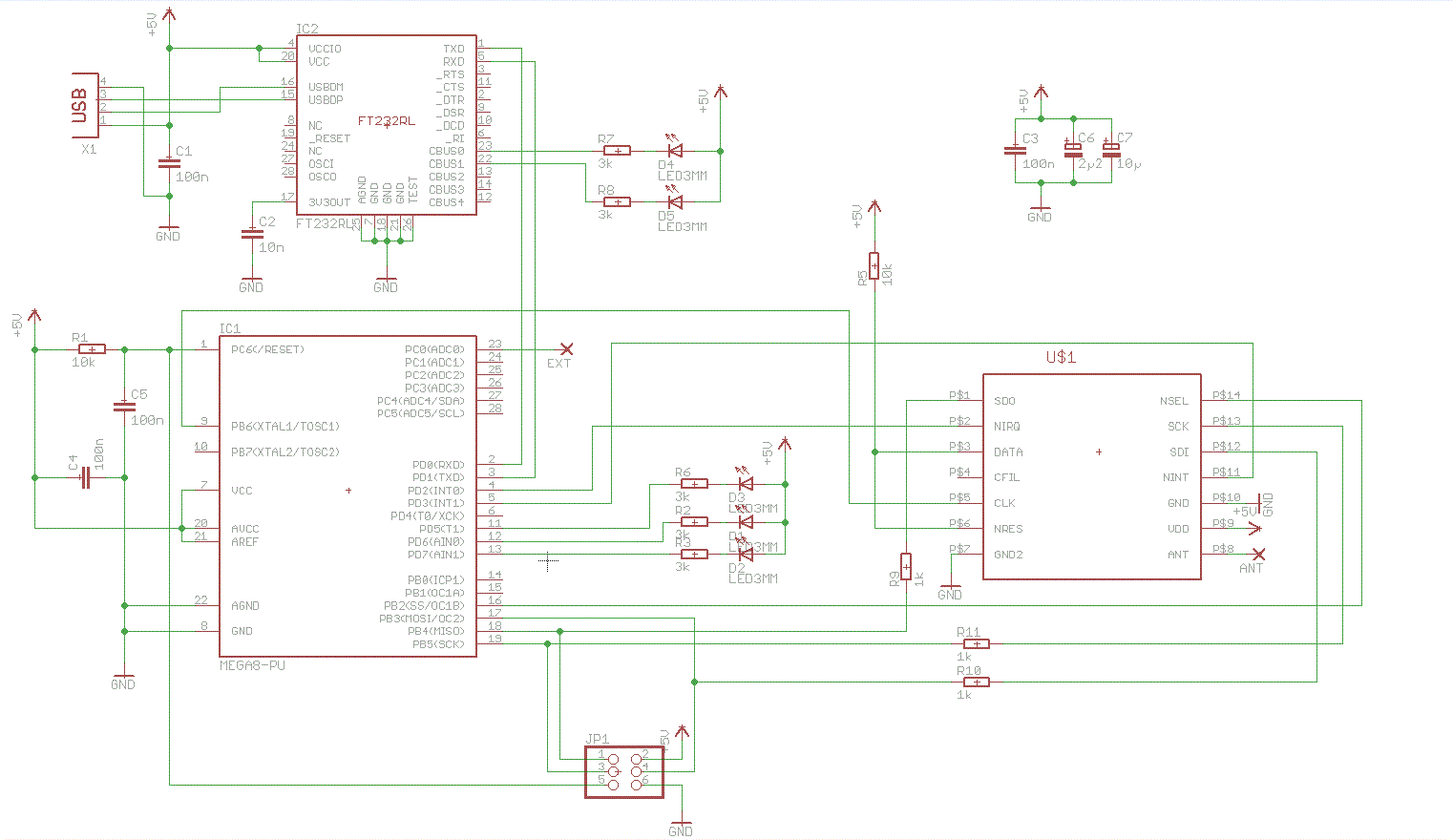

Die Hardware:
- 3x Mega8 mit RFM12 und über FT232RL an USB angeschlossen
  (Schaltung s.o. / alle auf internen 8MHz und 9600 baud)
- Hardware SPI
- Die Antennen sind 16,2cm lang
- Programmierer: HVProg
Die Software:
- AVR Studio 4.16
- HTerm
- LabView
Was funktioniert:
- RS232 Kommunikation
- Auslesen der Statusbytes
- Ändern der einzelnen Konfigurations-Settings (anhand der CLK-Frequenz)
Ich programmiere in Assembler. Die C-Programme habe ich durchgelesen und
versucht mich daran zu halten. Bisher aber ohne Erfolg. Auch nach
eigenen versuchen lt. den Datenblättern klappts nicht.
Die Initialisierung sieht u.a. so aus:
Sender:
0x80D7 ; //EL,EF,434band,12.0pF
0x8239 ; //!er,!ebb,ET,ES,EX,!eb,!ew,DC
0xA640 ; //frequency select
0xC647 ; //4.8kbps
0x94D0 ; //VDI,FAST,67kHz,0dBm,-103dBm
0xC2AC ; //AL,!ml,DIG,DQD4
0xCA81 ; //FIFO8,SYNC,!ff,DR
0xC483 ; //@PWR,NO RSTRIC,!st,!fi,OE,EN
0x9820 ; //!mp,45kHz,MAX OUT
0xE000 ; //NOT USED
0xC800 ; //NOT USED
0xC040 ; //1.66MHz,2.2V
Empfänger:
0x8299 ; //er,!ebb,ET,ES,EX,!eb,!ew,D
0xC647 ; //4.8kbps
0xE000 ; //NOT USED
0xC800 ; //NOT USED
Das Hauptproblem, welches ich habe ist, dass der Status laufend sagt,
ich hätte ein zu starkes Sendesignal. Selbst wenn ich an den
Empfängerbits drehe und mal durch Glück kein zu starkes Signal habe,
fehlt dann noch das DQD. Oder es kommt nach wie vor nix.
Aus der rfm12.inc werden eigentlich nur die Routinen aufgerufen. (dort
hatte ich vorhin noch einen Fehler gefunden)
Vielen Dank für die Hilfe!
