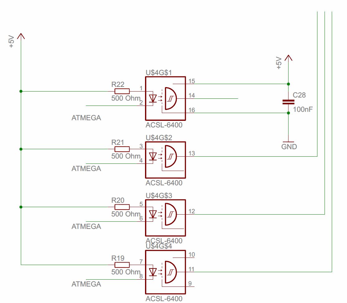

Einen schönen Guten Abend liebe Community,
ich habe da ein kleines Problemchen mit dem obigen Optokoppler und der
Beschaltung im Anhang, eigentlich möchte ich, dass über die
Eingangsseiten 10 mA fließen, das sollte laut Datenblatt ja in Ordnung
gehen, und Ausgangsseitig würde ich auch etwa 10mA oder auch 12
brauchen, aber irgendwie krieg ich auf der Photodiodenseite gar nichts
raus egal ob die ATmegaanschlüsse Massepotential haben oder 5V.
Hat vielleicht jemand eine Idee woran das liegen könnte?
Schöne Grüße und angenehme Bettruhe,
Alois
>gehen,
Dann rechne den Vorwiderstand nochmal nach, siehe Optokoppler.
Schon mal über einen Pull-Up am Ausgang nachgedacht?
MFG
Falk

Hallo Falk,
das hast du Recht, mein Vorwiderstand ist etwas zu groß.
Über den PullUp habe ich natürlich schon nachgedacht, den habe ich auch
im Datenblatt gefunden. Allerdings verstehe ich die Fuktionsweise bei
einem Optokoppler nicht wirklich.
Heißt das, der PullUp muß so groß sein wie mein gewünschter Stromfluss
sein soll?
Bei meinen bisherigen Optokopplern habe ich nämlich keine PullUps
benötigt.
Vor allem verstehe ich auch nicht ganz, wenn keine Last ausgangsseitig
am Optokoppler hängt, müßte dieser doch bei Stromfluss durch die
Eingangsseite auf der Ausgangsseite zumindest eine höhere Spannung
haben, oder täusche ich mich da?
Grüße
Alois

Ich habe mich jetzt nochmal etwas ausgiebiger mit Optokopplern
beschäftigt und denke, dass ich jetzt auch einige Dinge begriffen habe.
Bisher haben meine Optokoppler aktive Ausgänge besessen (HCPL-2232),
daher habe ich keinen Ausganswiderstand, bzw. Arbeitswiderstand
gebraucht.
Jetzt hätte ich aber dennoch eine Frage. Meine gefräste Platine
beinhaltet einen ACSL-6400 und einen bidirektionalen ACSL-6420. Jetzt
habe ich testweise, um die Funktionalität zu überprüfen Drahtwiderstände
eingelötet. Das sieht natürlich etwas unschön aus.
Nun bin ich auf der Suche nach Optokopplern, die eventuell die gleiche
Pinbelegung wie meine ACSLs haben, aber aktiv sind, damit ich die evtl.
austauschen kann.
Bei meiner Suche, z.B. Farnell, steht bei meinen Optokopplern (HCPL und
ACSL) Ausgang: Logic Gate. Ich dachte, das bedeutet, dass sie aktiv
sind. Dem ist aber nicht so. Woher weiß ich denn nun ob ein Optokoppler
aktiv oder nicht ist. Muss ich dafür immer erst das Datenblatt wälzen?
Schönes Wochenende,
wünscht der Alois.
Ps: Weiß vielleicht jemand aktive 4-Kanälige Optos in SOIC Bauform?
Gut.
Du hast Probleme . . .
Ja.
MFG
Falk
