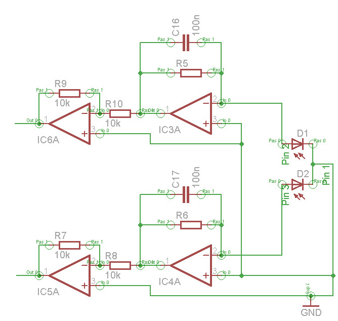

ich hab im Internet einen Sensor, bei dem zwei Fotodioden mit
unterschiedlichem Spektrum übereinander geschichtet sind, gefunden. Aus
dem Verhältnis der beiden Fotoströme lässt sich die Farbe des Lichtes
bestimmen. Ich brauch aber auch für eine andere Auswertung die einzelnen
Fotoströme.
Ich wollte erst für beide Fotodioden jeweils einen
Transimpedanzverstärker benutzen. Das Problem ist, dass die Fotodioden
sozusagen falschherum eingebaut sind (siehe Bild), so dass ich eine
negative Spannung am Ausgang des OPV's hätte.
Die Spannung soll dann an den ADC eines XMega geleitet werden und mit
mindestens 15kHz abgetastet werden.
Meine Frage ist jetzt, kann ich einfach die Schaltung auf den nicht
invertierenden Eingang übertragen?
Oder gibt es noch andere Möglichkeiten das Signal an den ADC zu führen?
Grüße
Hendrik

Sofern du eine negative Versorgungsspannung hast, mach erstmal alles
ganz normal. Erst vor dem ADC schaltest du nochmal einen invertierenden
Verstärker mit Verstärkungsfaktor -1.

Ich habe mich jetzt einmal an die praktische Umsetzung des Projektes
gemacht.
Habe leider festgestellt, dass ich nirgends eine Formel zur
Dimensionierung von R5 & R6 finde.
Die beiden linken OPV's sind für die schon angesprochene Invertierung
des Signals.
Die beiden rechten dienen als Transimpedanzverstärker.
Die beiden Dioden sind fest in einem TO5 Gehäuse. Über die Dioden ist
bekannt (Auszug aus Datenblatt):
Diode 1:
C = 1nF
Shunt Resistance = 2000MOhm
Imax = 250µA
Diode 2:
C = 100pF
Shunt Resistance = 100MOhm
Imax = 250µA
Fragen:
1. Wie groß muss ich R5 & R6 wählen, damit am Ausgang maximal 2048mV
(Referenzspannung für ADC) anliegen?
2. Kann ich den Strom einer Fotodiode einfach mit dem Multimeter messen?

Haben deine OPVs negative Versorgungsspannung ?
Wenn nein. Dann geht das so nicht. Du musst den Offset verschieben.
Wenn Du den verschiebst, dann brauchst Du auch keinen invertierenden
Verstärker. Dann kann der µC 1-x rechnen.

Habe eine negative Versorgungsspannung am OPV.
Die Formel hatte ich auch verwendet, ich habe gestern falsche Exponenten
eingesetzt (peinlich).
Ich versuch es heute nochmal mit den richtigen Werten.
Habe jetzt 8192 Ohm, ist das realistisch?
Grüße Hendrik
Gast #2430720
das ist richtig für den angegeben Maximalstrom, aber in der konkreten
Anwendung fliesst wahrscheinlich ein viel geringerer Strom, ev. um
Grössenordnungen. Du kannst aber mal mit etwa 10k anfangen und messen,
was bei optimaler Beleuchtug rauskommt, dann weisst du, wieviel grösser
du den Widerstand machen musst. In der Praxis liegen die Werte für
solche Verstärker eher im MOhm-Bereich. Oder nimm ein 100k-Poti und dreh
hoch bis was vernüftiges rauskommt.

Habe das ganze jetzt einmal ausprobiert und bis jetzt sieht es gut aus.
Jetzt muss ich nur noch den ADC zum laufen bringen.
Danke für die Hilfe!
