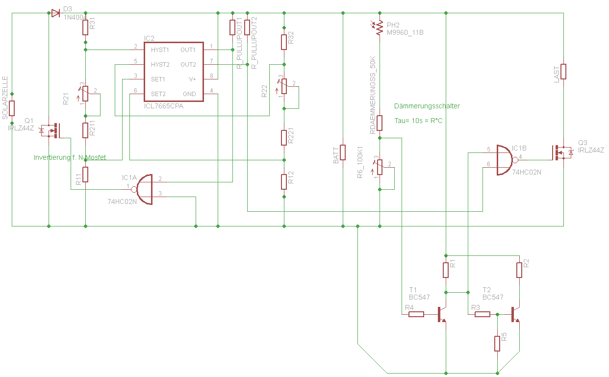

So, habe mein Solarlader etwas modifiziert.
Die Schwellwerte für die Hysterresen und Schaltschwellen werden noch
berechnet (genaue daten erst nach Akkuentscheidung machbar).
Ich habe NOR-Gatter eingesetzt um die Mosfets zu schalten und um eine
Dämmerungsschaltung ein zu bauen.
An dem OUT1 soll an dem NOR-Eingang ein Temperatursensor für die
Akkutemperatur eingesetzt werden. aber zur zeit wird ein "Temp ok" mit
dem legen auf Masse von "IC1A-3" simuliert. Die Pullups an OUT1 und OUT2
wollte ich auf 100k Setzen.
Entdeckt jemand Unfug in der Schaltung? Dies ist mein zweiter Versuch
mit Eagle^^
Danke =)
Gusti
von MaWin (Gast)
Ein NOR Gatter wie 74HC02 ist nicht dafür geeignet, wenn ein Eingang so
einen schleichenden Übergang von LOW nach HIGH hat wie dein
Dämmerungssignal, er reagiert in der ewig langsamen Übergangsphase auf
Störungen, zieht viel Strom und schwingt. Man braucht einen
Schmitt-Trigger Eingang mit einer Hysterese, so wie es der ICL7665 mit
den Spannungen macht.

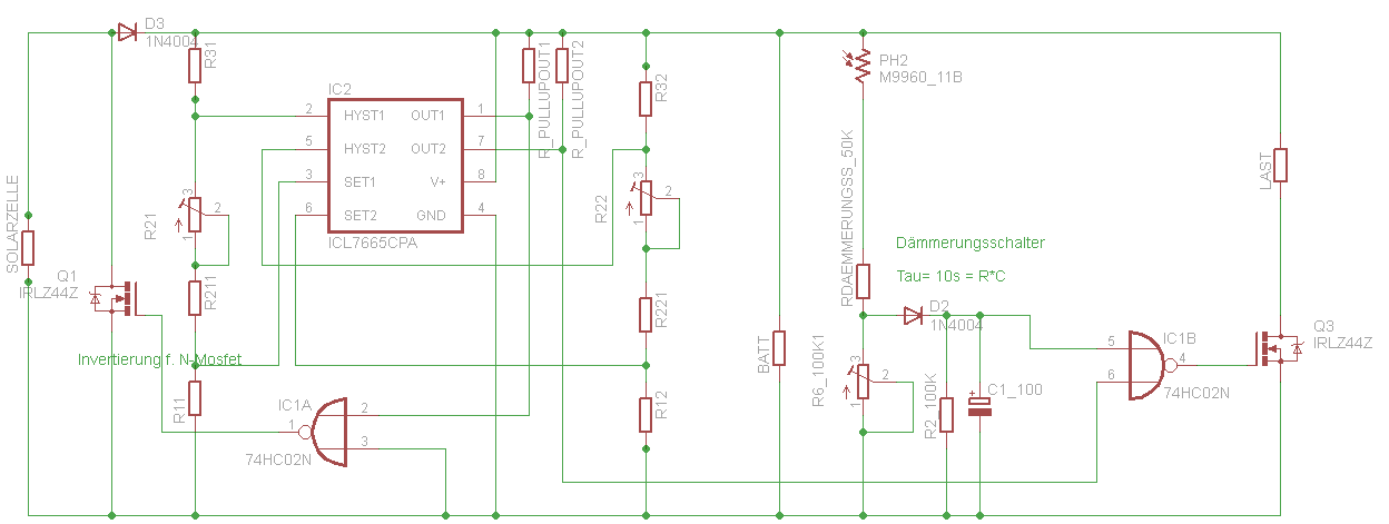

von Dennis M. (Gast)
Hm. Also rest sieht okay aus?
Dann muss ich nur noch mal schauen wie ich die Dämmerungsschalttung auf
ein definiertes Signal bekomme. Hilft da auch ein "Schmitttrigger
NOR-Gatter"?

von Gusti (Gast)
oder so?
von MaWin (Gast)
Du kannst zwar einen Schmitt-Trigger dazwischensetzen,
aber den sollte man dann als stromsparenden CMOS-IC
einbauen.
Deine Schaltung braucht zu viel Strom.
Allerdings sind es dann 3 ICs was eigentlich mit
einem geht, also alles in allem recht ungeschickt.
Da ich auch nicht weiss, wie man die 3 Funktionen
Überspannung, Unterspannung und Dunkelheit mit einem
ICL7665 löst, sollte man einfach 2 nehmen, es ist ja
kein Problem, 2 Ausgänge wired or parallel zu schalten.
Alles andere ist auch nicht besser: Ein 4-fach OpAmp
der mit deinen 3V auskommt und wenige Mikroampere schluckt
kann mit 9 hochohmigen Widerständen zu 3 Schmitt-Triggern
ausgebaut werden, man braucht dann nur noch eine
Spannungsreferenz die auch nur Microampere braucht
wie MAX6018. Blöderweise wieder 2 Bauteile.
Dann kann man gleich 2 LTC1541 nehmen.
Bekommt man nur beim Elektronikladen nicht und sind
auch nicht besser als 2 ICL7665.
Und wenn man es winzig aufbauen will, kann man MCP1400
als 1.2V Referenz nehmen und je ein TLV2401 als
Schmitt-Trigger. TLV3012 enthält Referenz und Komparator.
Es gibt so viele Möglichkeiten.
