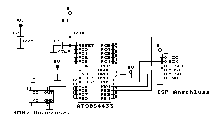

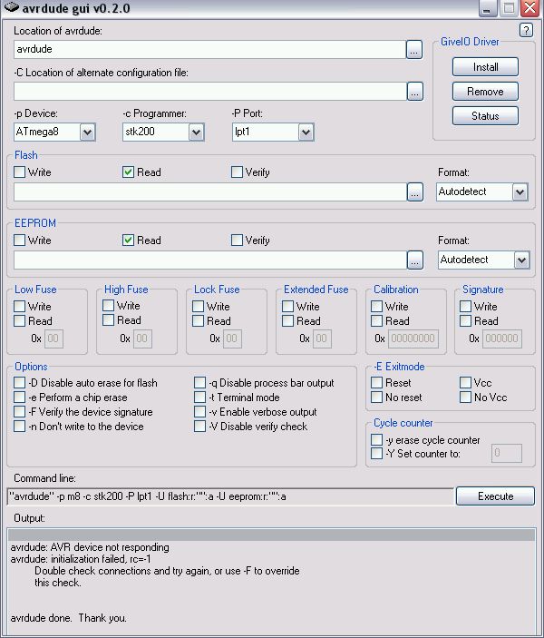

Ich habe einen Atmega8 und einen hier bestellten ISP (lpt1).
Ich versuche mit AVRdude v2.0 den Controller auszulesen (ist nichts
drinne, da nochnie benutzt)...
Ich habe +5V dauerplus auf den mega8 reset.
Nun die Frage:
Muss ich von dem ISP der einen Reset Ausgang hat, die +5V zwingend
anlegen, da ich keine Kommunikation mit dem mega8 habe
Folgender Fehler:
avrdude: AVR device not responding
avrdude: initialization failed, rc=-1
         Double check connections and try again, or use -F to override
         this check.
Oder muss ich in dem AVRdude noch irgendwelche einstellungen machen?
(OS: WinXP)
Oder ist der Controller evtl. zerschossen?

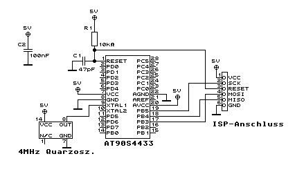

Ja Reset an VC++ drangehongen (wie im Bspl. hier, siehe Grafik)
Nur habe ich eben nicht vom Dongel den Reset angeschlossen, da ich das
dann für überflüssig halte. Nun da ich aber keine Kommunikation habe,
muss es an irgendwas liegen. Somit vermute ich das es entweder der
Reset ist (was ich aber nciht glaube) sondern das der Kontroller
geschrottet ist.
Matthias
Gast #170284
> ich das dann für überflüssig halte.
Ok, das hat dir den Dongle gerettet. Aber funktionieren kann es ohne
die Verbindung von reset natürlich nicht.

Also nach dem von dir geposteten Schaltplan geht der Reset direkt an den
Programmieradapter. Nur ein Pull-up Widerstand ist an dem Reset (der
natürlich nicht mit einem direktem Anschluss an +5V verweckelst werden
darf).
Gast #170289
> ist der Dongel gerettet?
Mit Reset an VCC und an ISP waäre letzterer wohl schon tot wg.
Kurzschluss. Mit Reset über Widerstand an VCC ist's jedoch ok. Bitte
sprachlich etwas präziser formulieren, denn Widerstand an VCC ist eben
nicht das gleiche wie "Ja Reset an VC++ drangehongen".
Warum machst Du es eigentlich nicht einfach so wie im Bild gezeigt? Das
ist nämlich genau richtig.

Zur Zeit ist es wie auf dem Bild nur ebend mit dem unterschied, das der
Dongel-Reset nicht angeschlossen ist, dazu müsste ich den einfach nur
noch anschließen.
Habe 47µF.. aber ich denke das müsste passen.
Ok dann schließ ich nur noch den Reset an deiesen Punkt (zwischen
Widerstand und Kondensatopr an, das sollte es gewesen sein)
Aber kann das den oben genannten Fehler verursachen?

nur habe ich kein 47nF Kondensator... das ist das Problem
Evtl. habe ich noch einen 1µF Kondensator... Das müsste das kleinste
sein was ich habe...
Spielt das an dieser Position so eine große Rolle, was ich dort habe?
Gast #170294
also 47µF könnte gehen, aber wenn der programmer nicht direkt auf GND
zieht, dann wird der reset erst später ausgeführt. Kommt halt drauf an,
ob der programmer damit probleme hat. probieren kannst du es, aber es
kann gut sein, dass es nicht funzt.

> Aber zu dem oben beschrieben Fehler, denk ich eher das ich mir den
> Controller zerbügelt habe bei irgend einem Verusch...
Sag mal, wie oft muss man dir das sagen? Solange Reset nicht mit dem
ISP verbunden ist, wird keine ISP-Programmer-Software den Controller
erkennen. Basta.
Und damit Du weisst worum es geht: Die AVR Controller werden per ISP
nur während aktivem(!) Reset angesprochen. Danach sind die betreffenden
Leitungen anderweitig belegt. Wenn Du Reset nicht beschaltest, besteht
indes das Risiko, dass eine solche Doppelbelegung der ISP-Pins zum
Konflikt führt.
