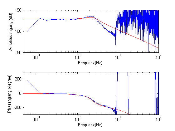

ich muss für eine Arbeit eine Systemidentifikation durchführen.
Hierfür habe ich das System mit einem Testsignal beaufschlagt und daraus
ein Bode-Diagramm erstellt (blau).
Jetzt versuche ich, das Bode-Diagramm durch einfache Übertragungsglieder
anzunähern um das System zu identifizieren.
Dabei habe ich ein PT2-Glied, ein PT1-Glied und ein Totzeitglied
verwendet.

Damit schaffe ich aber nur den Phasengang anzunähern, der Amplitudengang
passt nicht. Alternativ schaffe ich es andersherum, dass der
Amplitudengang stimmt, der Phasengang aber nicht mehr.
Hat da jemand eine Idee woran das liegen könnte bzw. was ich verbessern
könnte.

#2317435
Für den Abfall bei 0.1 Hz benötigt man evtl Übertragungsglieder mit
anderer Charakteristik als PT1, PT2, Tt.
Spannend wären möglicherweise erstmal folgende Fragen:
- ist das System überhaupt linear?
- ist das Anregungssignal überhaupt brauchbar
- wie ist die stationäre Verstärkung (bevor man sich an die Dynamik
wagt)
- ist das System in irgendeiner Weise instabil (z.B. was soll das
hochfrequente "Rauschen" und wo kommt es her)?
hat das System beispielsweise differenzierenden Charakter, heißt das:
Die Sprungantwort konvergiert gegen 0 und mit PTn kommt man nicht weit
