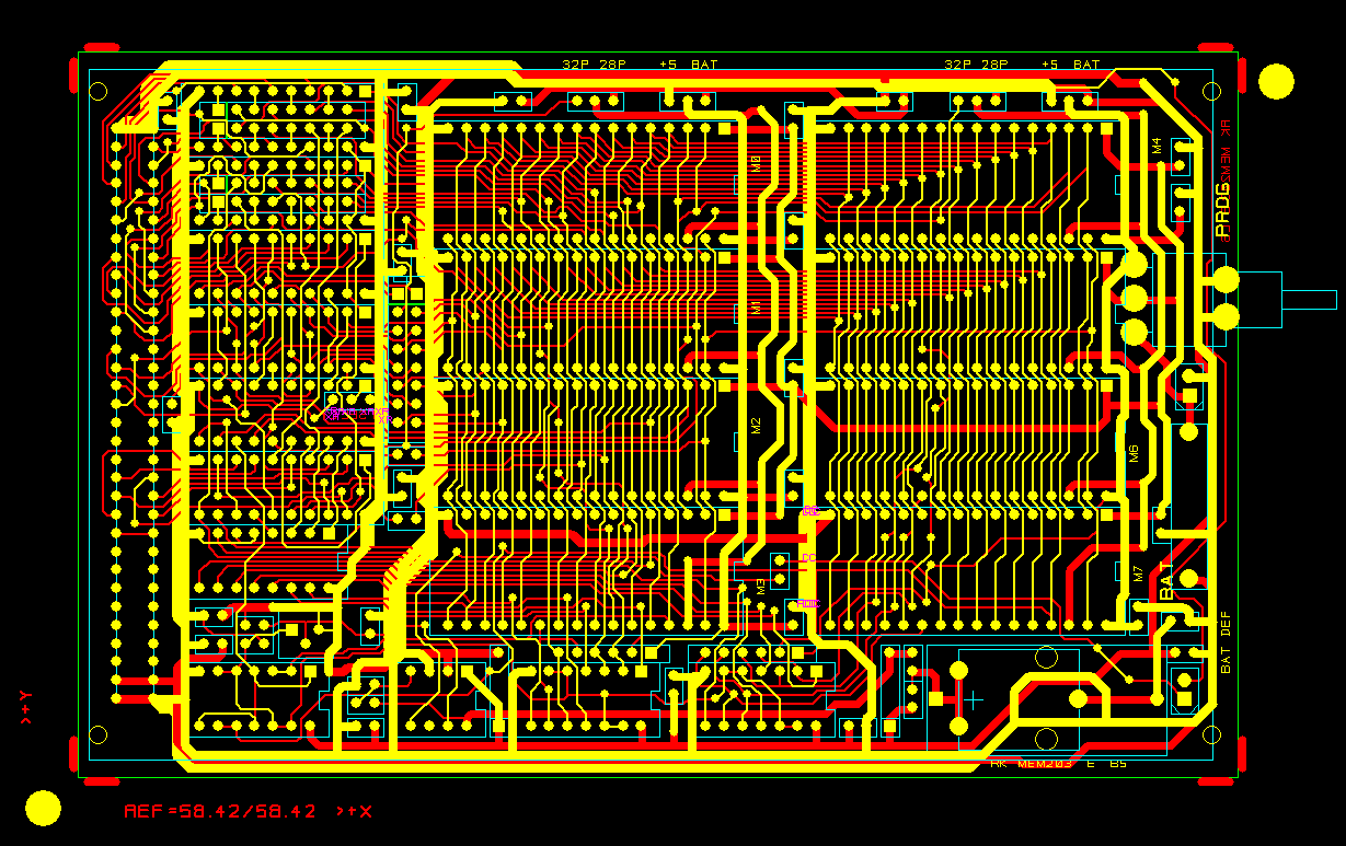

Es geht um eine CMOS Platine. Sie soll einseitig erstellt werden, weil
das billiger und einfacher ist.
Was ist EMV technisch besser: GND und VCC als dicke Leiterbahn an einem
Platinenrand ausführen, (Powerrail) und dort alles via Stichleitungen
anschließen.
Oder einen geschlossenen GND / VCC Versorgungs Ring, der von IC zu IC
durchgeschliffen wird und vom letzten IC wieder zur Spannungsversorgung
geht.
Die Masseflächen, die nicht zur Stomversorgung dienen (Kupfer das zum
leichteren Ätzen einfach stehen gelassen wird), werden in beiden Fällen
nur an einer Stelle mit dem Power GND verbunden.
Grüße
das ist die traditionelle Methode "European Style" aus dem vorigen
Jahrhundert, sieht man auf tausenden von Logikplatinen, und gleichzeitig
so ziemlich die schlechteste aller Lösungen: für ein IC etwa in der
Mitte der LP fliesst der Strom linksrum am Rand entlang zum IC und
rechtsrum wieder zurück, das ergibt die grösstmögliche umspannte Fläche.
Anzustreben ist aber eine möglichst kleine vom Stromfluss umschlossene
Fläche. Bei den damaligen ICs kam es aber nicht wirklich darauf an.
Weit besser ist "American Style": GND und VCC parallel zu den Pins
zwischen den 2 Pinreihen entlangführen. Dann ist die aufgespannte Fläche
minimal.
Einseitig geht sowieso nicht ohne Brücken. Das Bild ist eine alte
Platine, also so gerade nicht!
Gruss Reinhard
