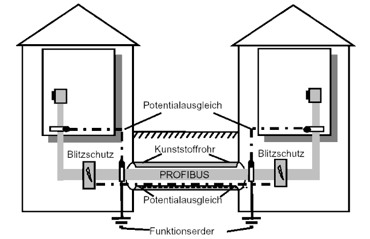

Der Dreh- und Angelpunkt eines surge-festen RS485-Systems ist meiner
Meinung nach sowieso die Verwendung eines Kabelschirms, der auf beiden
Seiten geerdet wird. Die Signalmasse wird dagegen mit einem Cap weich
geerdet, um Brummschleifen zu vermeiden. So machen es die PROFIBUS-Leute
seit Jahren mit großem Erfolg.

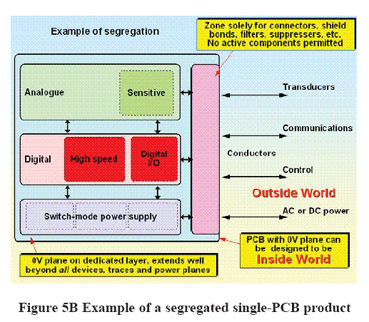

Gast #2324675
>Wieder ein Problem: Meine Gehäuse sind alle aus Kunststoff. Was mache
>ich in einem solchen Fall mit dem Schirm?
Auf Masse auflegen. Hast du wenigstens eine lokale RF-Plane, dort, wo
alle Kabel auf die Platine gelangen? An dieser RF-Plane solltest du den
Schirm anbinden.

Gast #2324721
>Eine extra R(adio?)F(requency?)-Plane habe ich nicht bzw. weiß ich offen
>gestanden nicht, was ich darunter verstehen soll, wie würde so etwas
>aussehen?
Das ist ein Teil der Massefläche, der nur für Stecker, Schirme und
Filter verwendet wird. Im Bild genannt: "Zone solely for connectors,..."
Gast #2324747
Eigentlich kann man sagen, daß mein Layout fast genauso aufgebaut ist,
wie auf dem Bild, nur daß die GND-Plane unter der ganzen Angelegenheit,
vollständig durchgängig ist, also die ganze Fläche ausfüllt.
Der "Zone solely for connectors,..."-Bereich im Bild ist mit meiner
Steckerleiste belegt.
Gruß, Michael
Gast #2324787
So wie im Bild, wie links unten zu lesen ist. Da ist ebenfalls eine
durchgehende Massefläche unter allen Bauteilen! Nur sind die einzelnen
Schaltungsteile eben in bestimmte Bereiche gruppiert, um die
Masserückströme auf der gemeinsamen Massefläche in geordnete Bahnen zu
leiten.
