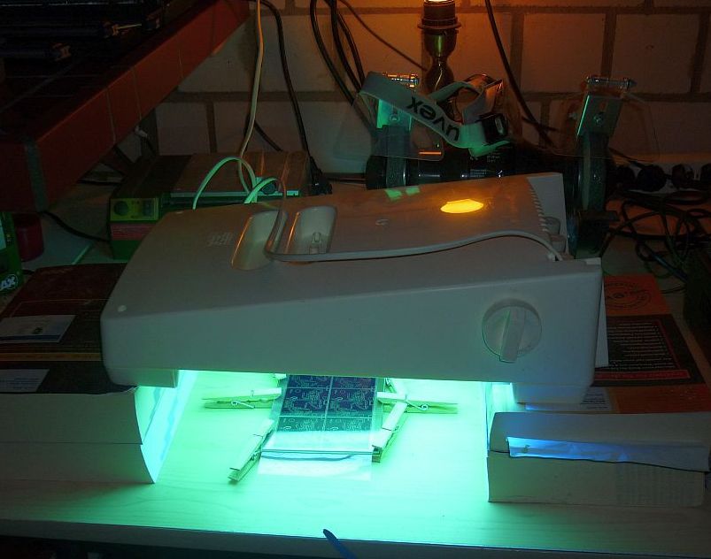

ich habe mir ein belichtungsgerät gekauft 2 röhren drinne. weil ich
keine lust auf probleme hatte von einer firma und kein selbstgebautes
nun habe ich aber trozdessen probleme mit der gleichmäiskeit direkt über
den röhren isses gut und zwischen den röhren unterbelichtet oder auf den
lampen überbelichtet und der restgut
ich habe vorher mit halogenlampe am kabel über der platine hängend
belichtet und selbst die ergebnisse waren besser
nun wollte ich mal fragen woran das liegen kann ? mache ich massiv was
falsch?
das gerät kann ja nich so falsch sein immerhin sind in jedem mehrere
lampen
liebe grüsse

Also Belichtuingsgeräte die eine große Fläche mit nur zwei Röhren machen
sehe ich generell kritisch...
Es ist technisch leider nicht möglich eine absolut homogene Ausleuchtung
ohne weiteres zu realisieren. Weder mit Röhren, noch mit LEDs und auch
nicht mit Nitraphot oder Halogen.
Dazu müsste man schon "Bewegliche" Systeme mit genauen Steuerungen
haben.
Der Bau von Belichtungsgeräten ist also immer nur der Versuch möglichst
nahe mit seinen Mitteln an eine Homogene Ausleuchtung heranzukommen.
Die Belichtung wird immer dann gut wenn die unregelmäßigkeiten in der
Lichtverteilung kleiner sind als die erlaubten Toleranzen die dir deine
Film/Photolack Kombination bietet. Die Unregelmäßigkeiten hängen vom
Abstand der Lichtquellen untereinander und vom Abstand Platine /
Lichtquelle ab.
Wie schon geschrieben sind da Belichter mit nur Zwei Röhren schon sehr
zweifelhaft, da zwischen den Röhren deutlich weniger Licht ankommt als
über den Röhren. Qualitativ hochwertige Geräte verwenden auf der selben
Grundfläche schon mal 3-8 Röhren.
Wenn man einen sehr Toleranten Fotolack oder hochdichten Film hat, DANN
macht das keinen Unterschied weil man dann immer so lange belichtet bis
es in de rMitte gut ist, wobei über den Röhren natürlich mehr als genug
Licht ankommt, was aber nichts macht weil der Film ja dicht genug ist.
Oder um es kurz zu sagen:
ICh glaube nicht das du wirklich was Falsch machst. Dein Fehler lag nur
im Kauf eines ungeeigneten Gerätes. Das "billige" Ding mit zwei Röhren
ist für deine Kombination Basismaterial/Vorlage einfach zu schlecht!
Du könntest nun entweder versuchen deine Vorlage "dichter" zu bekommen
(das ist immer gut), falls nicht schon geschehen möglichst hochwertiges
Basismaterial ausprobieren (Bungard, Rademacher) oder deinen Belichter
in die Tonne treten (zurückgeben) und dir was geeigneteres holen.
Ein Simpler Geischtsbräuner mit 4-6Röhren für einen 10er bei Ebay 10cm
über die Platine gelgt ist viel besser als viele billigen
Belichtungsgeräte. (s.o.)

ok da  war ich wohl zu vorschnell mit dem kaufen als auch mit dem
schreiben ich bin gerade auf arbeieit daher kein name des belichters.
 basis mtl is von reichelt 1,5mm doppelseitig.
 film overheadfolie laserdrucker 2 übereinander damits unduchsichtiger
wird
Die Erfahrung macht man schnell beim Übergang zu UV-Röhren.
Punktlichtquellen sind rel. einfach zu handhabende Lichtquellen, leiden
nur darunter, zu wenig wirksamen UV-Anteil mitzubringen. Meine
Belichtungen mit Halogenlicht waren stets auf Anhieb erfolgreich. Nur
die Hitze und der Energieverbrauch nebst Belichtungszeit waren weniger
angenehm, darum Umstieg auf Röhren.
2 Röhren sind nicht gerade viel. Da wirst du ordentlich Abstand zur
Platine halten müssen, um eine gleichmäßige Ausleuchtung zu
gewährleisten. Probiere mal 20 cm Abstand und mach ein paar
Probebelichtungen (oder eine Belichtungsreihe). Die Belichtungszeit
entsprechend verlängern.
Wie sieht denn deine Entwicklerkonzentration aus?
Bungard?
> wird
Das funktioniert aufgrund der praktisch perfekten Lichtundurchlässigkeit
bei zwei Folien übereinander sehr gut, wenn (SEHR WICHTIG) man das
Problem der Unterstrahlung berücksichtigt, das die zweite Folie
zwangsläufig bei Röhren mit sich bringt. Ich musste bei mir den Abstand
trotz starkem Andruck der Folie(n) auf die Platine extra wegen der
zweiten Folie vergrößern, um die gleiche Leiterbahnstärke von 12 mil im
Ätzergebnis beizubehalten. Bei geringerem Abstand wurden die
Leiterbahnen sonst auf ca. 10 mil (geschätzt) durch Unterstrahlung
(seitlichen Lichteinfall) verdünnt. Das Problem wirst du allerdings
denke ich bei nur 2 Röhren nicht so stark spüren, wie ich bei mir mit 6
Röhren. Eine Belichtungsfolie (= 2 übereinander fixierte Folien) hatte
ich einmal versehentlich verkehrt herum aufgelegt (damit lag eine
Druckseite nicht mehr auf der Platine auf). Ein lustiges Unterfangen.
Danach hatte ich statt 12 mil plötzlich "Feinstleiter-LB" (irgendwas
geschätzt zwischen 4 und 6 mil), dennoch perfekt gleichmäßig und ohne
Unterbrechungen.
Also bei Folien übereinander genügend Abstand zu den Röhren halten!
Falls das Belichtungsbild unscharf erscheint stimmt zusätzlich was nicht
mit dem Andruck der Folie auf die Platine. Also Belichtungsbild vor dem
ätzen mal kontrollieren. Beispielsweise bei kleinen dünnen Schriften
sieht man Fehler im Belichtungsbild immer sehr schnell. Bei unscharfer
Belichtung verschwinden diese Schriften sonst teilweise oder ganz im
späteren Ätzbad und das möchte man ja nicht.
