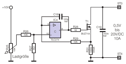

Deutung Schaltplan [mosfet lin. betrieb/op-amp]
Gast #2345989
C18 sorgt dafür, daß die Schaltung stabil bleibt,
damit der OpAmp nicht schneller ist als der MOSFET
folgen kann.
C19 verhindert daß hochfrequente Störungen von aussen
kommen, die der MOSFET über die Gdg-Kapazität an den
OpAmp leitet.
Ohne C18 schwingt die Schaltung.
