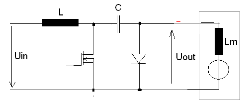

Buck-Boost ist schon richtig, wenns um weiten Stellbereich geht. Aber
tausch die Position von Drossel und FET und weiters von Kondensator und
Diode. Dann parallel zur Diode denn Motor (klar).
Und schwups hat man einen Wandler mit Buck-Boost charakteristik und
kontinuierlichem Eingangsstrom.

Hi Fralla!
War schon auf deine Antwort gespannt. Deine Schaltung ist interessant.
Die Drossel am Eingang, also Kontinuierlicher Strom. Das passt gut, denn
der Ripple der aus der Versorgung gezogen wird muss klein bleiben. Ein
µ-Filter soll also vermieden werden.
Kannst du die Funktion etwas erläutern? Hab folgende Fragen:
1. Wird die Spannung invertiert? Muss so sein, denn sonst macht die
Freilaufdiode keinen Sinn.
2. Auf welche Spannung wird C geladen?
3. In welche Richtung liegt der DC-Anteil (den es zwansweise geben
muss)?
4. Wie Leitet man das Übersetzungsverhältnis her, bzw wie kommt man auf
das Buck-Boost Verhalten?
Ist ja ne coole Schaltung.
Wie ich sie verstehe (bite korrigieren, falls falsch):
1. FET eingeschaltet
Stromdurch die Spule steigt an, fließt über FET weiter
2. FET wird ausgeschaltet, Die Spule lädt über ihren Strom den
Kondensator auf
3. FET schaltet wieder durch
Linke Seite des Kondensators wird auf Masse gelegt, daher rechte Seite
des geladenen Kondensators irgendwo im negativen Bereich
Kondensator kann sich über FET und Motor entladen.
Ja wird invertiert, deshalb macht die Diode nur so Sinn.
Der DC-Anteil von C beträgt U1+U2. Den legt man eine Masche über C, L,
U1 und U2 sieht man das der Kondensator auf U1+U2 geladen sein muss.
Denn im satischen Zustand fällt im Mittel über der Drossel keine
Spannung ab.
Der Spannungspfeil geht von der Drossel zur Diode. Das sieht man sofort
da der Strom der Drossel immmer In Richtung C geht. Weiters muss dies so
sein, da in der Einschaltphase der Kondensator an den Ausgang geklemmt
wird. Weiters muss die Spannung an der Drossel abwechsenld posetiv und
negativ sein. Daher ist es eindeutig in welche Richtung der Kondensator
geladen wird.
Bei ausnahmslos jedem PWM Wandler sind die SPannungsflächen an der
Drossel in Summe immer 0, wenn in Steady-State. Also gilt:
weiter wissen wird, dass
dies ergibt umgeformt:
Also ein Buck-Boost, welcher die Spannung invertiert.
Das interessante ist, dass zwei Dinge gleichzeitig passieren. In der
Einschaltphase wird die Drossel geladen und über den Kondensator an den
Ausgang geklemmt und somit Engerie aus dem Kondenstor übertragen. In der
Ausschaltphase läuft die Motorinduktivität frei, bzw wird über die
innere Spannung des DC-Motors abmagnetisiert. Gleichzeitig wird Energie
in den Kondensator Übertragen.
Diese reine kapazitve Energieübertragung verursacht einen hohen
Ripplestrom (RMS-Belsatung) am Kondensator, der gesammt Strom muss
hindurch. Doch wie bei einen Serienresonanzwandler ist die auch für mehr
Strom machbar. Die Kapazität muss nicht besonders hoch sein, da ein
Spannungsripple an diesem nicht stört.
Das ganze kann auch für 2-Quadrantenbetrieb durch einen weiteren
Schalter ausgelegt werden und es spricht auch nichts gegen einen
Synchronen Freilauf.
MFG Fralla
>was ist der Vorteil dieser Schaltungstopologie gegenüber einem
>Inverswandler?
Die Drossel am Eingan. Damit wird der Strom kontinuierlich. Ist
natürlich nur dann ein Vorteil wenn auf geringen Ripple bzw wenig
Filteraufwand wertgelegt wird. Und das scheint der TE tu wollen.
Duch das Buckboost verhalten, kann ein großer Spannungsbereich am
Ausgang abgedekt werden.
