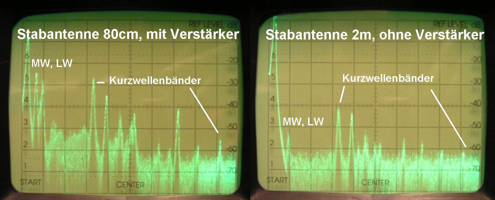

Antennen Vergleichen
>oder sollte ich noch andere messungen vornehmen?
Vermutlich JA
Was willst du überhaupt vergleichen?
Wozu dienen die Antennen?
Was ist der Einsatzbereich?
Wofür dient der Vergleich?
Speki reicht völlig aus, aber man sollte die Schirmbilder der einzelnen
Antennen fotografieren, um einen Vergleich zu sehen.
Mal das gesamte KW-Band oder das UKW Band darstellen und vergleichen.
was möchtest du denn vergleichen ?
Gewinn, Richtcharakteristik, Frequenzgang ?

Als Amateur kann man eigentlich nur durch den praktischen Einsatz
Antennen vergleichen (z.B durch Umschalten zwischen den Antennen) oder
eventuell durch gleichzeitigen (zeitnahen) vergleich am Spektrum
Analyzer oder SDR . Das (der ?) SDR ist für den Hobbyanwender "etwas"
mehr im bezahlbaren Rahmen .

Naja, wenn man die Fotos vergleicht, dann sieht man schon etwas.
Der einfache Funkhörer könnte es auch so sehen, vielleicht reicht das
schon.
Die Peaks sind in beiden Bilder an der gleichen Stelle, also sind die
Peaks bei der aktiven Antenne wohl reale Signale und keine
Intermodulation.
Es ist mir klar, dass die Peaks ganze Bänder (MW und KW) sind und nicht
diskrete Frequenzen.
Dann kommte es beim Hören nicht so sehr auf den absoluten Empfangspegel
an.
Den kann man mit Verstärkern ja beliebig hoch kriegen. Wichtig ist des
Signal / Rauschverhältnis, hier Peak Höhe zu Rausch "Rasen". Im LW/MW
Bereich wird deutlich, dass mit dem 2m Stab wenig zu hören sein wird.

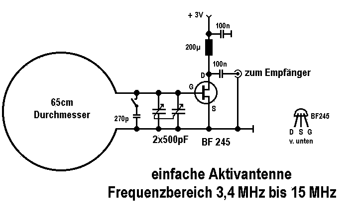

Mit der Aktivantenne geht das schon ganz gut. Das muss nicht die Folge
von Spannungsverstärkung sein, viele Aktivantennen sind einfach
Impedanzwandler und passen den sehr hochohmigen Antennenstab einfach an
die 50 Ohm des Empfängers an.
Gruß, Schlaumeier
Sehr richtig, der kurze Stab geht an den hochohmigen Eingang eines
MOS-FETS, und von dem dann  niederohmig an den (50 Ohm) Eingang des
Speki oder auch eines Empfängers.
