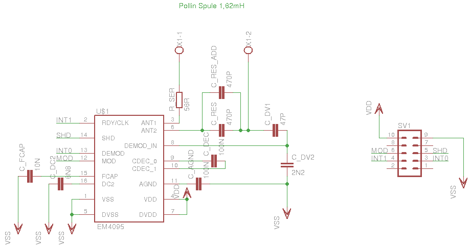

EM4095 gibt kein Demod oder Clock von sich
Gast #2381892
soweit ich beurteilen kann gibt der IC kein Demod-Out oder Clock von
sich.

Im Anhang befindet sich noch die Schaltung von meiner Adapterplatine die
per Flachbandkabel zum µC geführt wird. Ich verwende die Pollin-RFID
Spule
Ich kann an der Spule komischerweise eine Frequenz von 120khz messen
(Abweichung möglich da günstiges Multimeter und da ich direkt an der
Spule gemessen habe)
Es liegt auch eine Spannung von 75V AC an der Spule an --> also kommt
zumindest etwas an...
Warum bekomme ich kein Signal?
Danke
