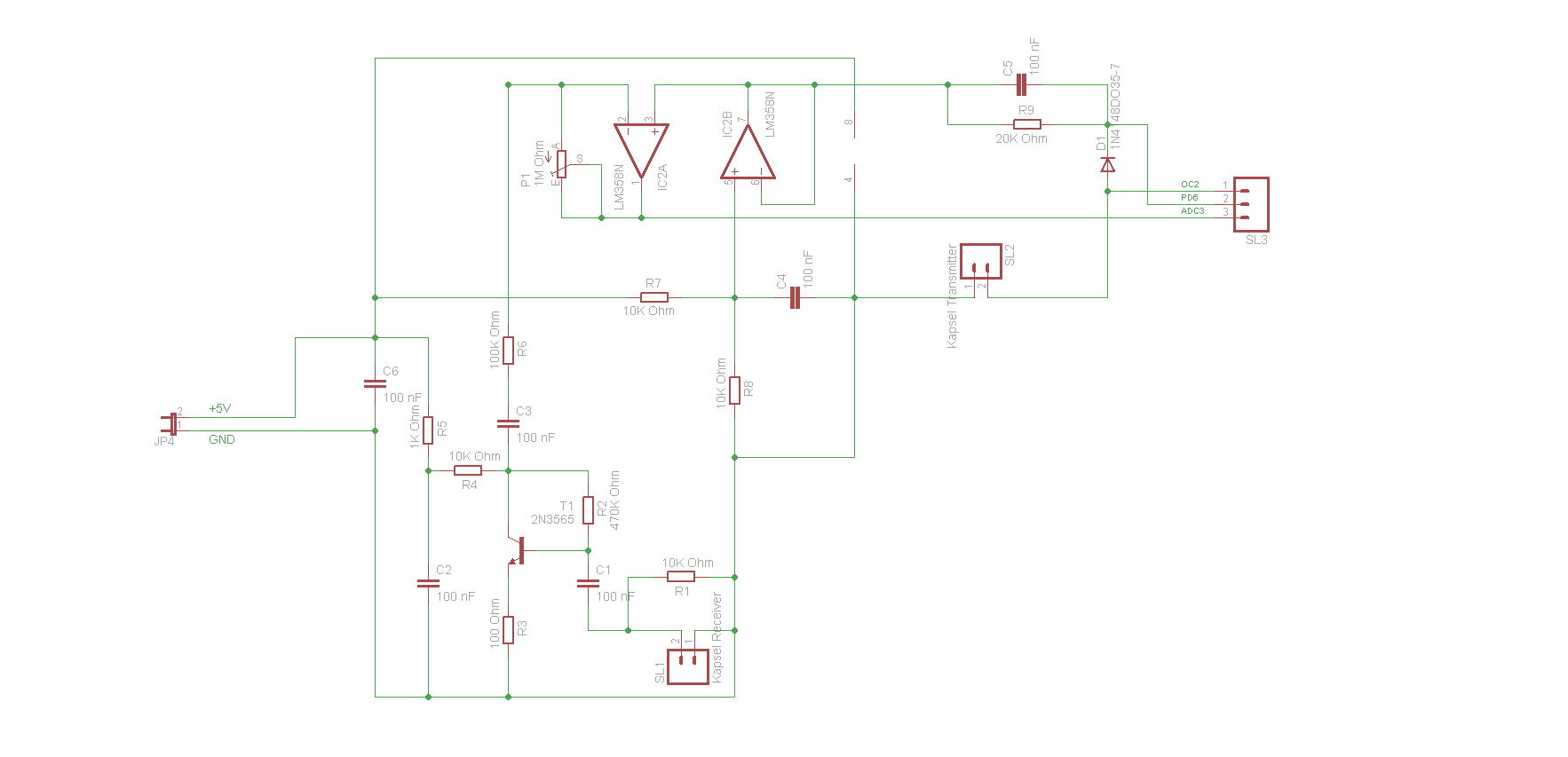

Hallo liebe Mikrocontroller Gemeinde,
ich habe ein Problem udn hoffe das mir einer von euch freundlichen
Profis helfen kann. Ok ich mache es kurz. Ich habe einen Roboter gebaut
der super funktioniert, aber nun sollte er per Ultraschall erweitert
werden. Da ich lieber selbst baue als fertig zu kaufen habe ich das
Ultraschallmodul für den Asuro nachgebaut. Leider funktioniert es nicht.
Leider sind alle Codes für dieses Modul in C geschrieben und ich komme
mit C einfach nicht zurecht und arbeite mit Bascom und habe also
versucht ein Ultraschallprogramm für das SRF05 US Modul so zu ändern das
es mit dem Asuromodul läuft.
Tja dem ist aber nicht so. Ich habe leider kein Ozzilloskop zum messen,
aber ich gehe von aus das ich keine Fehler gemacht habe und das dass
Modul selber funktioniert. Hehe ja ich weiss das gilt noch zu beweisen,
aber das Modul funktioniert bei vielen anderen leuten also ist die
konstruktion generell ok.
Daher würde ich mich sehr freuen wenn Ihr euch mal die folgenen Sachen
angucken könntet und nach Fehler oder Verbesserungen gucken könntet.
Suchfunktion und Google und so weiter konnten mir bis jetzt nicht
helfen.
Also mein Vermutung ist das, dass Bascomprogramm so nicht mit dem Modul
funktioniert und angepasst werden muss. Z.B. verwendet das Modul den Pin
D6 (hab ich selber nur gelesen) zum entladen und zum verhindern von
Ultraschallkurzschlüssen oder so. Sowie scheint es das, dass
Bascomprogram auf eine steigene flanke setzt während die C Version auf
eine fallende flanke setzt? Ich muss sagen so lange progge ich auch
nicht und kann mich bei sowas schnell irren.
Ich benutze aktuell zum testen einen Atmega16 mit externen 4mhz Crystal
und verwende die selben Pins wie beim Asuro und dem Programm in C
(OC2,ADC3,PD6).
Ich bedanke mich schon mal bei allen die mir helfen möchten und sollten
Informationen fehlen oder Fragen aufkommen versuche ich diese zu
beantworten.
Gruß Lister
PS: Hier alle Informationen:
Schaltplan vom Asuro Ultraschallmodul siehe Anhang (der IC soll ein
TS912IN sein).

von Felix K. (listerstorm)
Erstmal danke für deine Antwort. Ja kann gut sein das der 4 mal länger
ist. Ich hatte das vom Programm für den SRF05 einfach übernommen in der
Hoffnung was der kann kann der andere auch hehe.
Also der Schaltplan ist astrein, der funktioniert ind er Form in
tausenden von Asuros. Höhstens bei der Ausführung könnte es fehler
gegeben haben. Daher habe ich Lötstellen nach gelötet und zwischenräume
zur sicherheit sauber gekratzt. Alle teile sind auch an der richtigen
Stelle. Aber das ich evtl. was über sehen habe oder ein teil defekt ist
kann ich natürlich nie ausschliessen hehe
Was ich zumindest stümperhaft testen konnte war, dass was aus dem AVR
kommt auch beim US Sender ankommt. Hab einfach eine Led angeklemmt die
leuchtet dann ich sag mal Rhytmisch am AVR und am US Sender. Daher denke
ich das zumindest der Sender funktioniert. Ich habe aber auch kein
Haustier was US hören könnte hehe.
Gruß Lister
Ok hier ein Update:
Also ganz falsch kanns nicht sein, weil ich habe Gestern aus
verzweiflung einfach den Code nochmal neu per Hand geschrieben. Dabei
hatte ich die Umrechnung vergessen mit rein zuschreiben. Auf einmal
konnte ich ne Zahl lesen. Immer eine 1 und ganz selten ne 3 immer wenn
ich zwischen 5 bis 20 cm ein Hindernis aufbaue. Damit sei bewiesen das
Ultraschall gesendet und empfangen wird. Ok ist immer noch murks, aber
es ist ein Hoffnungsschimmer. Bei mir macht es den Eindruck als ob das
Singal sehr schwach ist. Da frage ich mich ist der Sender schwach oder
der Empfänger nicht empfindlich genug ist? Aber das ist nur geraten.
Ich habe auch eine Zwischenfrage. Ich habe Gestern alles durchgemessen
was ich konnte. Beim dual Opamp TS912IN liegt überall die selbe Spannung
an bis auf natürlich VCC und komischer Weise an Pin 5. An Pin5 liegt die
Spannung immer 0,01 Volt niedriger als an den anderen Pins. Ist das so
korrekt?
Alle Widerstände sind an der richtigen Stelle und nachgemessen wurden.
Der BC547 funktioniert auch genauso wie die Diode. Keine kalten
Lötstellen gefunden und auch keine ungewollten Lötbrücken.
Ja was ich noch gesehn habe der Pullupwiderstand R1 für den Empfänger
ist auf meiner Platine recht weit von der Empfängerkapsel, aber das sehe
ich nicht kritisch.
Bin für weitere Idee offen.
Gruß Lister
Hmmm ja das war mir auch schon klar :P Bevor ich nen E-Technik Labor
stürme kauf ich lieber für ca. 17 Euro nen fertiges Modul. Daher werde
ich wohl das Problem so lösen müssen. Daher erneut die Frage ob das
normal ist das an Pin5 des TS912IN 0,01 Volt weniger anliegt als an den
anderen.
