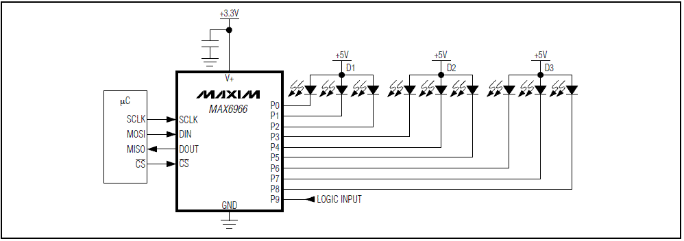

von Steffen H. (avrsteffen)
Ich hab mal vor Jahren was mit einem MAXIM IC versucht. Der war mit SPI
oder I2C.
Der MAX6966/MAX6967 ist zum Beispiel ein 10-Port Constant-Current LED
Drivers and I/O Expander with PWM Intensity Control via SPI. Da gibt es
auch noch was mit I2C.
Hab mal das Datasheet mit angehangen..

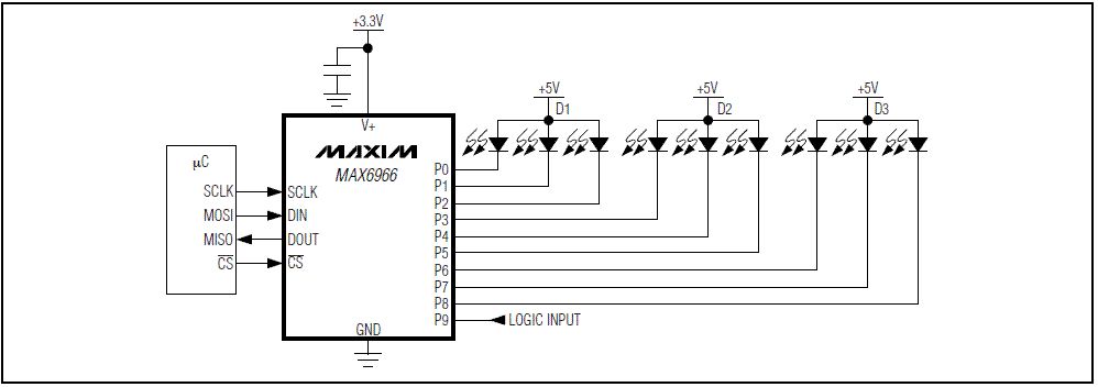

Hier mal noch ein Bild
