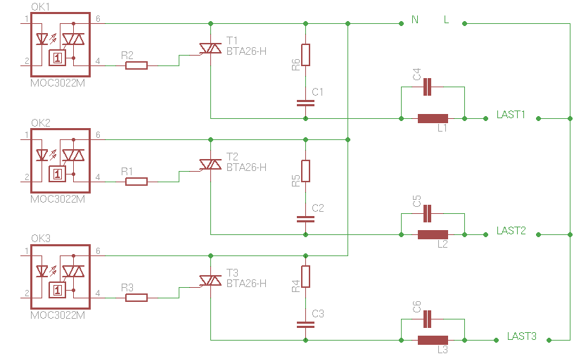

ich habe heute von einem Arbeitskollegen haufenweise Triacs (BTA26),
Optokoppler, Drosseln und 800V-Kondensatoren geschenkt bekommen zum
Dimmer basteln.
Jetzt hab ich einen Kanal an einem Controller schon am Laufen, bin mir
aber nicht sicher, wie genau ich das bauen muss, dass ich mehrere Kanäle
habe.
Ich habe mal mit Eagle was gezeichnet, siehe Anhang. Ist das so in
Ordnung oder habe ich Fehler gemacht?
Da ich da ziemlich Respekt vor habe will ich keine fliegenden
Testaufbauten haben, sondern mir gleich eine halbwegs ordentliche
Platine ätzen, deshalb meine Frage hier.
Gast #2413191
Deine Optos haben laut Symbol eine Nulldurchgangserkennung eingebaut.
Damit kann man nur Schalten aber nicht Dimmen.
C4..6 find ich nicht so gut, da die Drosseln so den Anlaufstrom nicht
limitieren können.

@  henne (Gast)
Ich auch nicht. Damit wird ja die Drossel teilweise gebrückt.
> da die Drosseln so den Anlaufstrom nicht limitieren können.
Das tun sie sowieso nicht, sondern sie begrenzen nur die
Stromanstiegsgeschwindigkeit, um EMV-Störungen vom Netz fernzuhalten
bzw. zu dämpfen.
MFG
Falk

@  Bastler (Gast)
>L und N würde ich tauschen.
>Man schaltet IMMER die Phase und legt N dauerhaft an.
Im Prinzip ja, aber bei ortsveränderlichen Geräten (Dimmerbox) hat man
Garantie, dass der Stecker immer richtig herum steckt, damit ist L und N
nicht definiert.
MFG
Falk

Die moc3042 haben die Nulldurchgangserkennung, die 3022 sind "Random
Phase".
Das "Grunddesign" habe ich aus dem, was mir mein Kollege noch
aufgezeichnet hat und hier her
http://www.hoelscher-hi.de/hendrik/light/dmxdimmer.htm
Nur war ich mir eben nicht sicher, ob das so dann auch gut geht, wie ich
mir das gedacht habe.
Bei der Spule hat sich ein Fehler eingeschlichen. Das Teil ist schon an
die Drossel gelötet (die Drosseln sehen aus wie 15VA Trafos) und ist
aber kein Kondensator sondern ein RC-Glied. Ich dachte daher eben, dass
das so mit an die Drosseln gehört.
Das was ich zu den Teilen gelesen habe, ist dass das rechte Rauchbomben
sind, werden also rausfliegen und der Snubber nach dem Triac + Drossel
muss dann reichen.
Vielen Dank euch allen!
